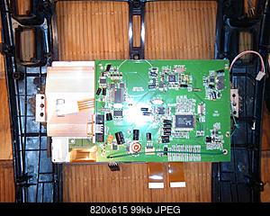

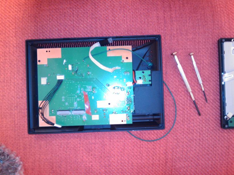

Как и у многих был куплен монитор Lilliput 889GL-NP/C/T, как наиболее удовлетворяющий характеристикам монитора в авто, однако я погорячился с 8-ми дюймами, 7-ку было бы встроить куда легче, но я упрямый, так что вот что получилось:

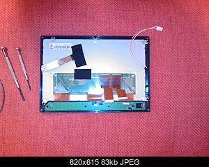

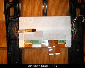

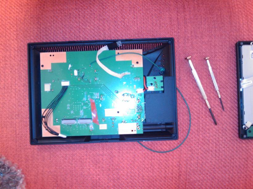

Разбираем монитор:

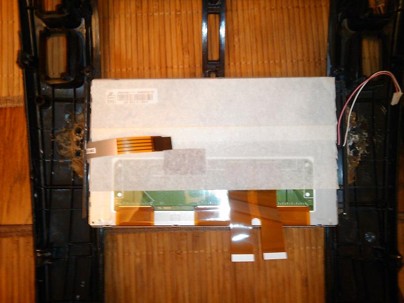

Аккуратно отсоединяем половинки и видим матрицу с кнопками управления:
Название: Разборка монитора.jpg

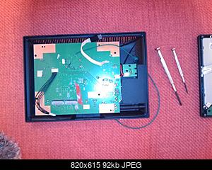

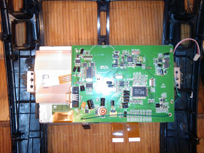

А вот и плата контроллера:
Название: Разборка монитора 2.jpg

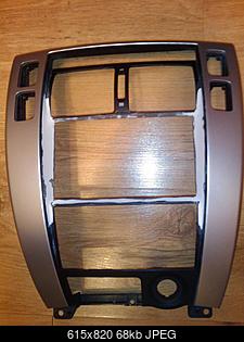

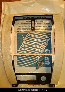

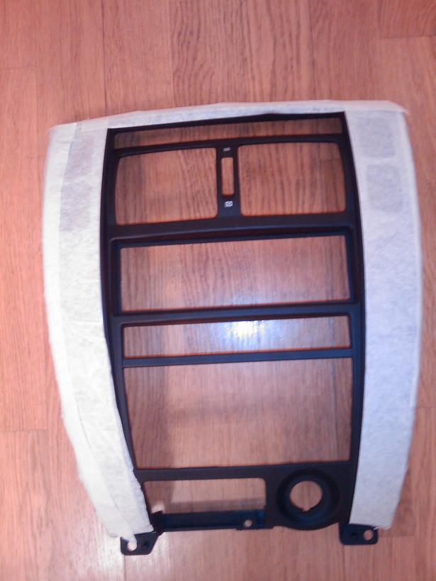

Когда оформлял замену консоли по страховке после воровства магнитолы, остались царапины - попросил в страховой вернуть старую запчасть - вернули, оказалось царапин на ней нет - это просто было испачкано чем-то, в итоге имеем вторую центральную консоль, которую не жалко испортить. Вот она, та часть что не участвует в эксперименте заклеена малярным скотчем:
Название: Консоль до встройки монитора.jpg

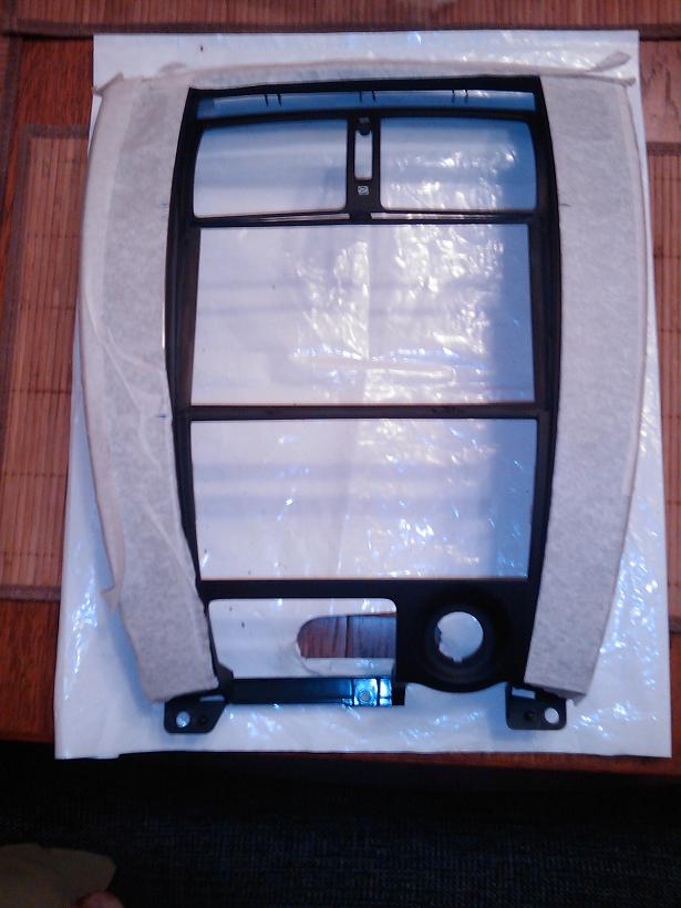

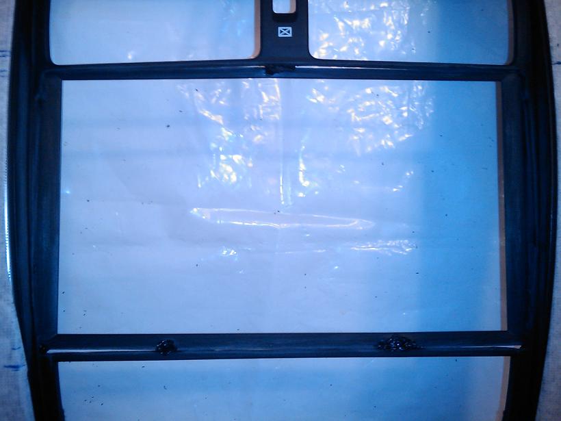

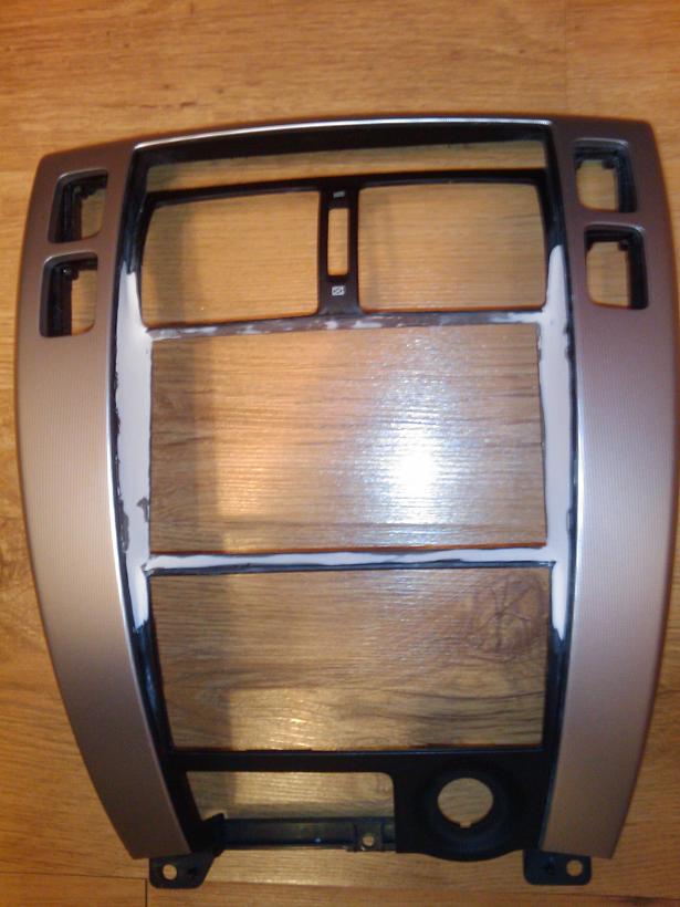

Далее идём стандартным путём, резка, "волосатая" шпатлёвка, финишная шпатлёвка, шкурка, грунтовка, покраска.

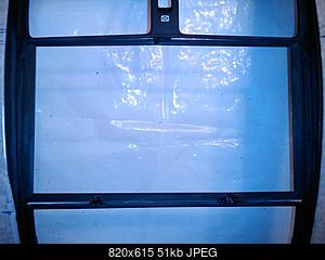

Но не всё так оказалось просто, т.к. габариты матрицы выходят за свободное место в консоли по вертикали - пришлось сильно изрезать корпус монитора, оставив лишь небольшую часть передней рамки, все остальные крепления матрицы, платы и панели кнопок управления пришлось делать заново. Эх, чего ж я не взял 7 дюймов...
Консоль с отрезанной рамкой монитора, прихваченной паяльником:
Название: Консоль с припаянной рамкой монитора общий вид.jpg
Название: Консоль с припаянной рамкой монитора.jpg

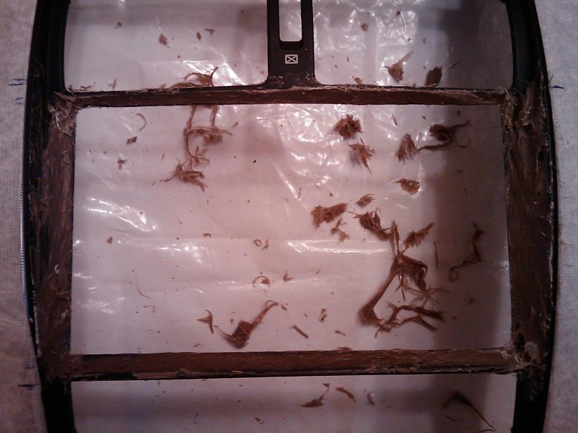

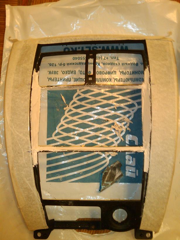

Далее "волосатой" шпатлёвкой придаём примерную форму и заполняем ненужные пустоты:
Название: Консоль с волосатой шпаклёвкой.jpg

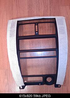

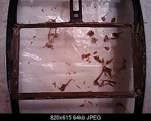

Потом шкурим и наносим финишную шпатлёвку:
Название: Консоль с файн-шпаклёвкой.jpg
Далее мокрая шкурка и получаем предварительный вариант:
Название: Консоль шлифованная.jpg

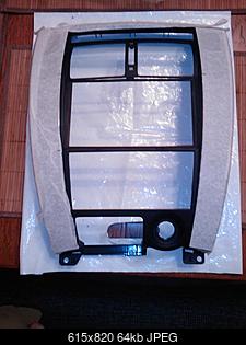

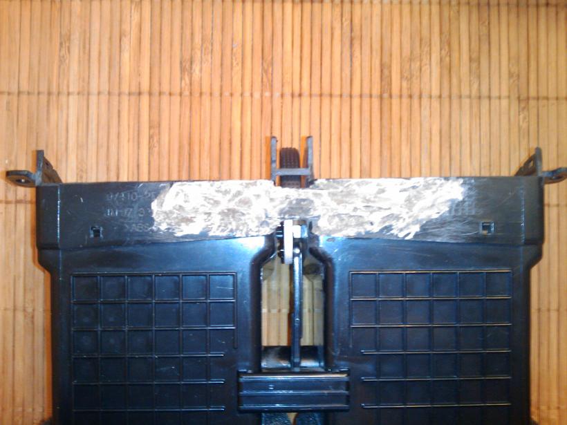

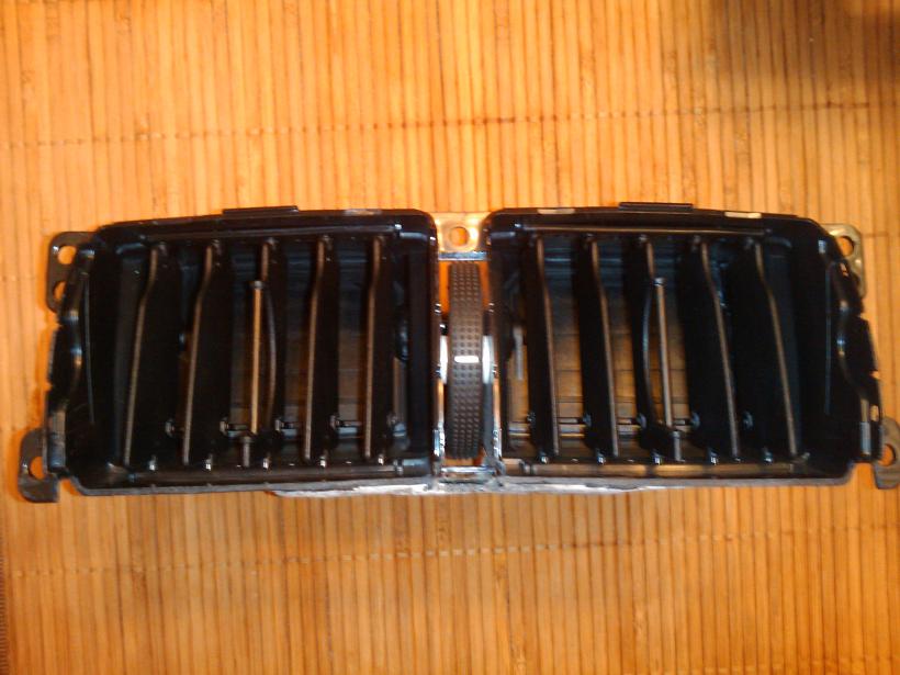

Для большинства, кто встраивал мониторы - это была самая сложная часть работы, у меня это было так сказать только полпути, ведь вертикальные крепления для матрицы отрезаны, да и плата по высоте больше, чем матрица, надо либо располагать её перпендикулярно матрице, что проблематично из-за короткого шлейфа, либо под углом - опять лишний раз поругал себя, за то что связался с 8-ми дюймами. Но, внимательно приглядевшись к плате контроллера стало понятно, что как раз те 10 мм, что мешают поставить плату как положено, т.е. позади матрицы параллельно ей, не несут на себе значимых дорожек или радиодеталей.
Решено было рискнуть и отрезать нафиг кусок ненужного текстолита, что и было сделано методом процарапывания пилкой канавки по металлической линейке и последующим отламыванием. Потом края подравнял надфилем.

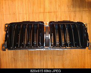

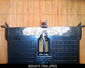

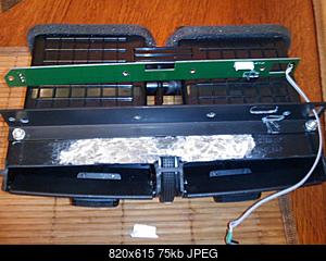

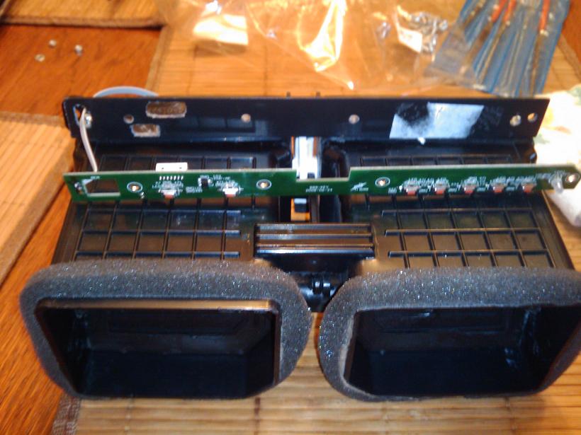

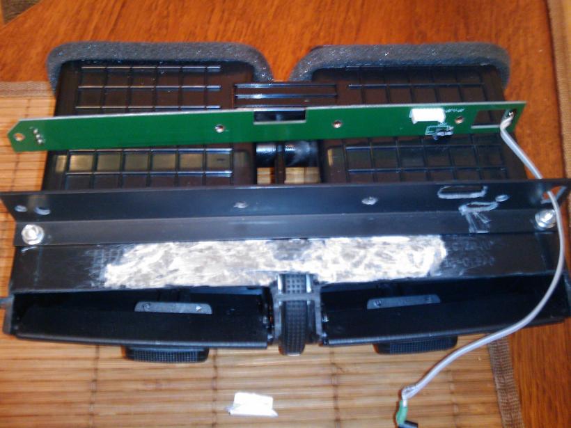

Панель кнопок управления монитором уже нигде не помещалась кроме как на воздуховодах, выносить кнопки я не собирался, вынес только ИК приёмник для пульта ДУ, удлинив его кусочком шлейфа IDE.
Видимая часть матрицы располагалась великолепно, но вот невидимая только если подрезать воздуховоды(буквально на толщину пластмассы, но по-другому никак не влезала матрица, пришлось подрезать), как назло, место подрезания приходилось на ту часть где проходит крепление между двумя половинками воздуховодов, чтобы механизм открытия решёток работал как и раньше хорошо, крепление после подрезания перенёс, сделав его из куска пластмассы от рамки и всё тойже волосатой шпатлёвки, вот что получилось:
Название: Воздуховоды вид спереди.jpg
Название: Воздуховоды вид снизу.jpg

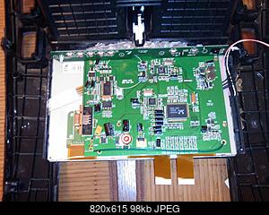

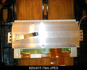

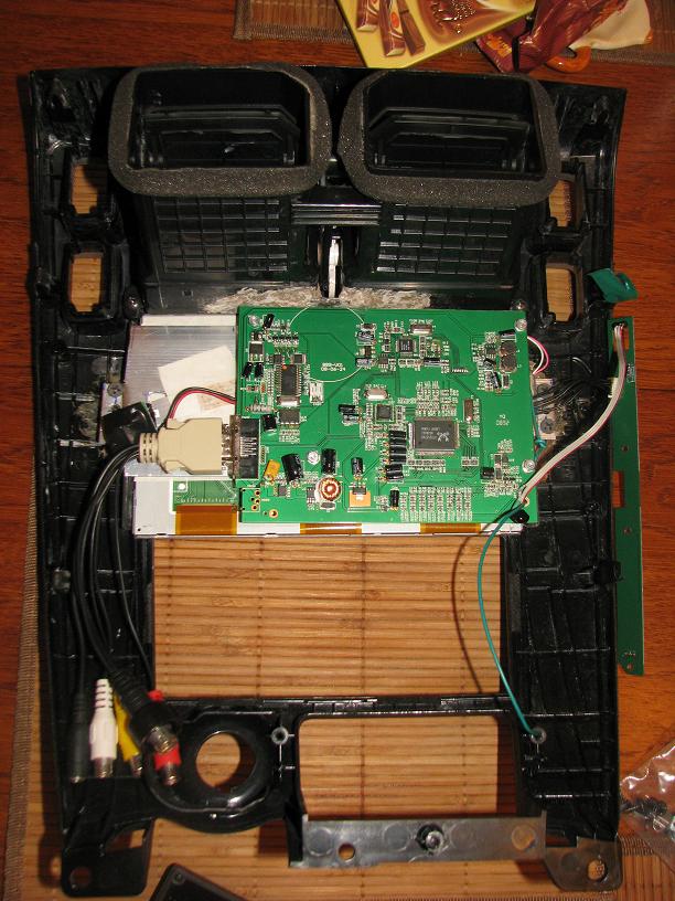

Всё должно располагаться вот так:
Название: Матрица и плата примерка.jpg

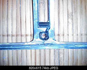

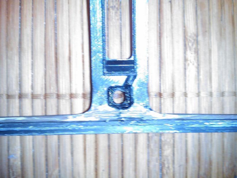

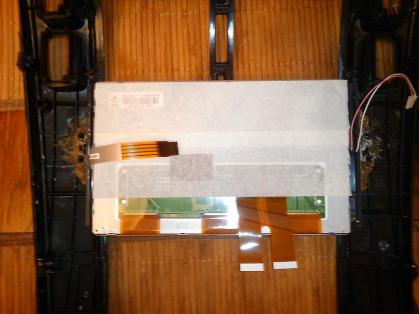

Поэтому думал как сделать крепления, самый простой способ, это изготовить планку, которой можно прижать матрицу к рамке и разместить на этой же планке плату контроллера, ну и сделать отдельно крепление для платы кнопок управления на воздуховодах, в Леруа-Мерлен был куплен широкий алюминиевый порог и из него была изготовлена планка, а также пластиковый уголок из него крепление для панели кнопок управления.
Отверстие для ИК приёмника:
Название: Отверстие для ИК приёмника.jpg

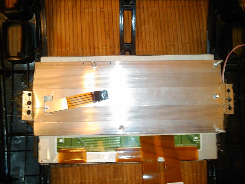

Чтобы зафиксировать планку, которая прижмёт матрицу были сделаны крепления под саморезы при помощи всё той же волосатой шпатлёвки и паяльника:
Название: Крепления матрицы - примерка.jpg
Вот таким образом должна держаться матрица:
Название: Держатель матрицы из порога.jpg

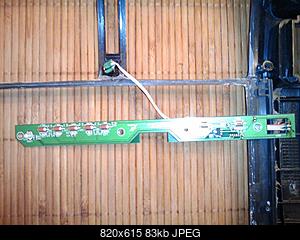

И плата над ней:
Название: Держатель с платой.jpg
Далее прикрепляем плату с кнопками управления к изготовленному на возуховодах креплению:
Название: Воздуховоды крепление для панели кнопок.jpg
Название: Воздуховоды крепление для панели кнопок 2.jpg

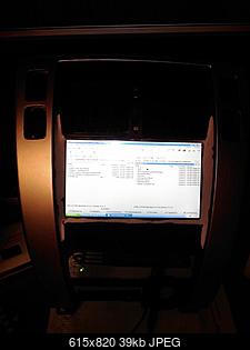

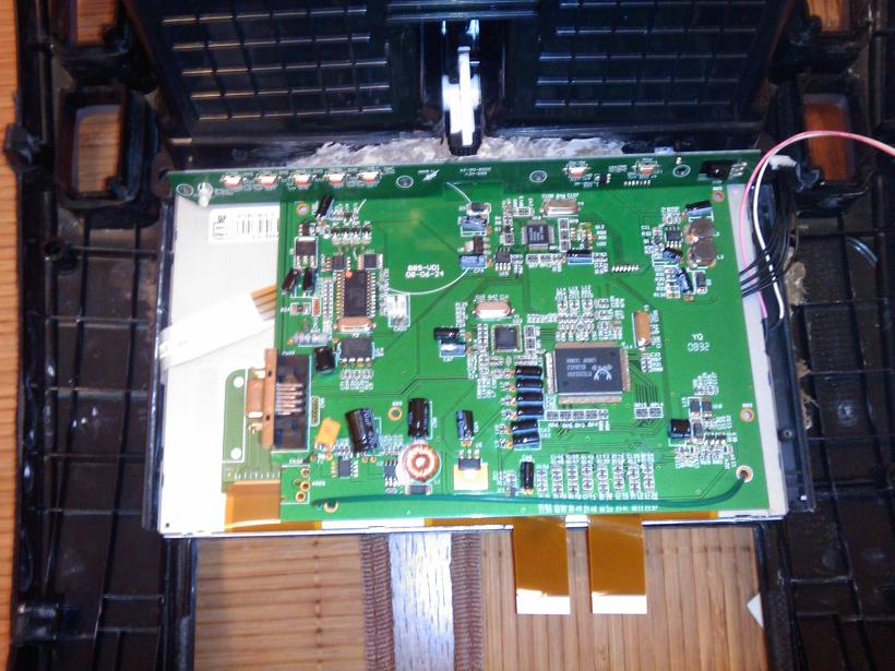

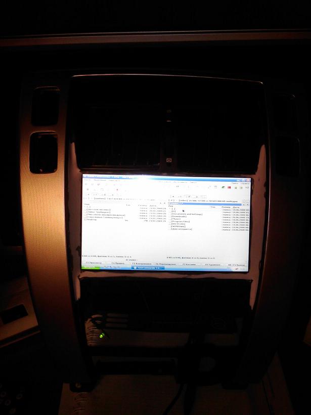

Далее всё собираем. Потом, ооочень волнуясь из-за отрезанной платы и из-за того что всё это я делал впервые, включаем и о, чудо - всё это хозяйство работает! И даже пульт ДУ :
Название: Первая проба.jpg

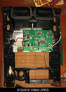

Вот так это выглядит с обратной стороны:
Название: Тестовая сборка.jpg
Потом всё разобрал, загрунтовал, покрасил в 3 слоя краской для бамперов ABRO матовой и всё собрал обратно. Я ещё проложил между матрицей и планкой двусторонний скотч 3M, чтобы крепление было надёжным и матрица несмещалась от мелких вибраций:
Как видите матрица в воздуховодах не торчит и внешний вид не портит:
Вот так получилось всё скопоновать в итоге:
Матрица тютелька в тютельку подошла от отверстия воздуховодов до отверстия климата, если бы ещё на пару-тройку миллиметров больше была - не знаю чтобы я делал.
Всё без проблем установил в авто и подключил камеру заднего вида:
И совет для таких ж новичков как и я по поводу встраивания монитора в машину - не бойтесь экспериментировать, я ни разу до этого не имел дело со шпатлёвкой и вообще с подобными делами, получилось не идеально конечно, но приемлемо для меня, главное иметь терпение, не торопиться и купить необходимые материалы и инструмент, чтобы не городить всё "из подруки на соплях".
