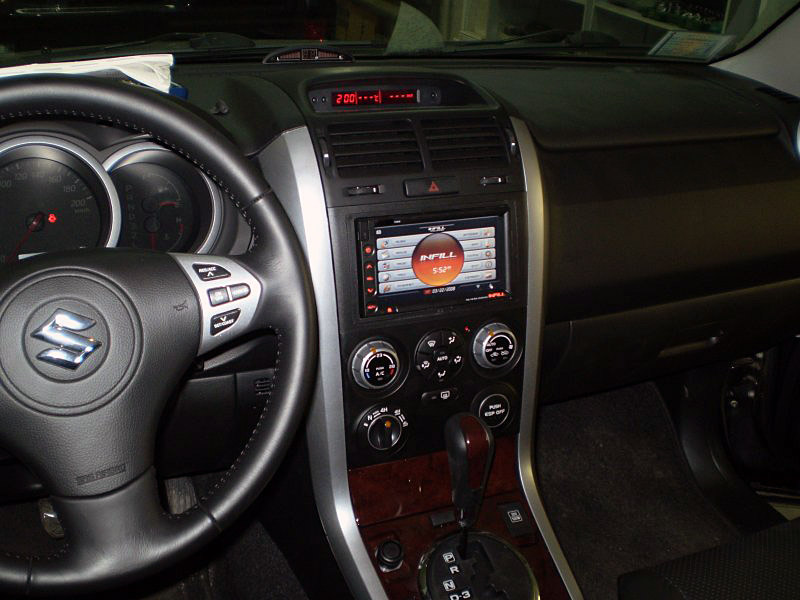

У меня были похожие планы, но в итоге сделал так:
Lilliput 8", Intel Core2Duo E7500 2.9GHz, 2GB, 320GB, M2-ATX, NVIDIA GeForce 7050, GPRS, GlobalSat BU-353,Yota,OBD2,GoTView,3Dconnexion, 4-х канальный видеорегистратор DVR-4T и т.д.

Мда... Коробка получилась такая же огромная как и у меня

Сообщение от sage Посмотреть сообщение
Думал об этом варианте, но не хотелось жертвовать штатной магнитолой.
