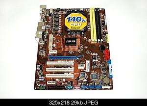

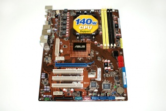

Материнская плата, процессор Atlon 64X2 5200+, оперативная память на 2 Гб у меня уже были.

материнка Нажмите на изображение для увеличения

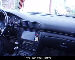

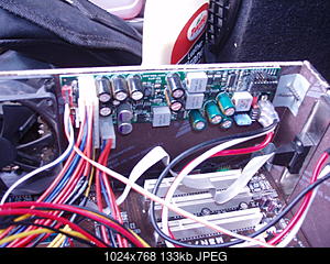

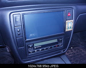

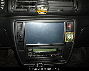

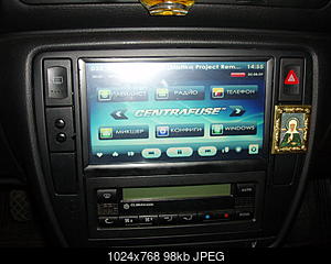

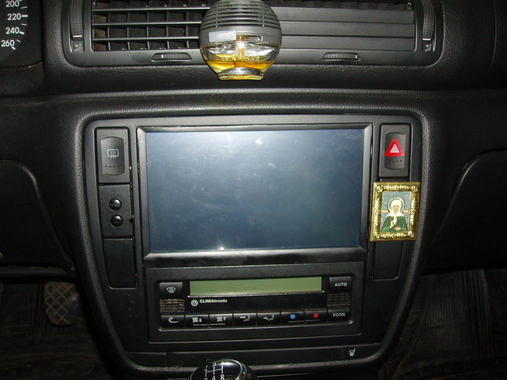

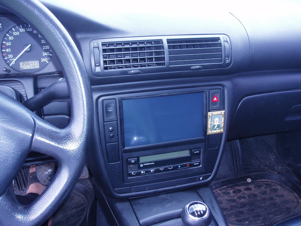

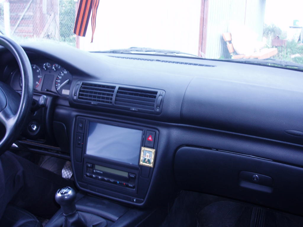

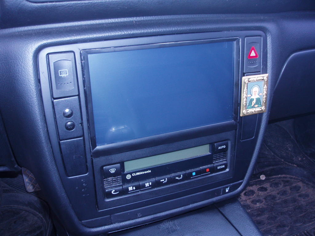

После приступил к инсталяции. Так как у меня passat 1997 года, у меня панель не была расчитана на 2 din (сверху стоял климат контроль, ниже магнитола 1 din, ниже полка, фото не сделал). На разборе купил панель от passat b5+ с местом под 2 din, после чего поработав немного кусачками и паяльником, поставил данную панель в машину. Монитор разобрал, матрицу прикрепил к панели с тыльной стороны, с наружи прикретил рамку, которую вырезал из корпуса монитора, вот как получилось (в процессе установки фото не делал):

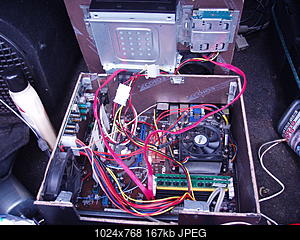

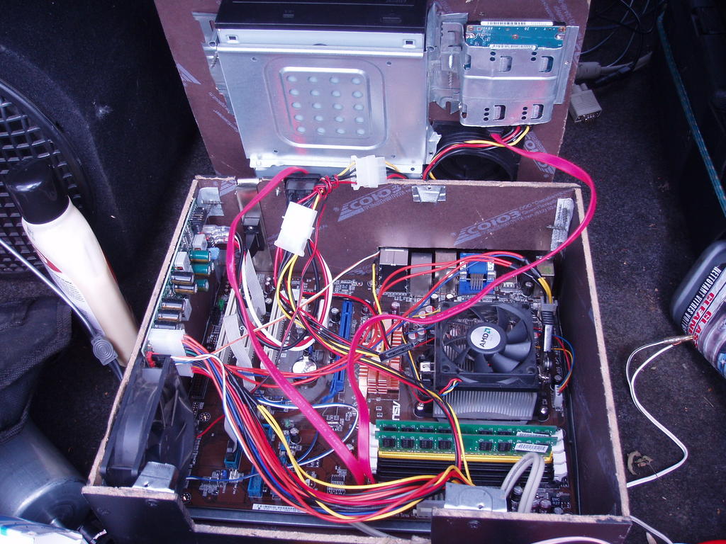

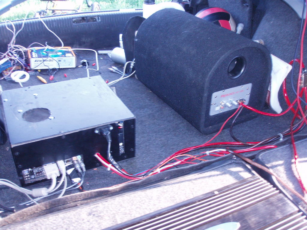

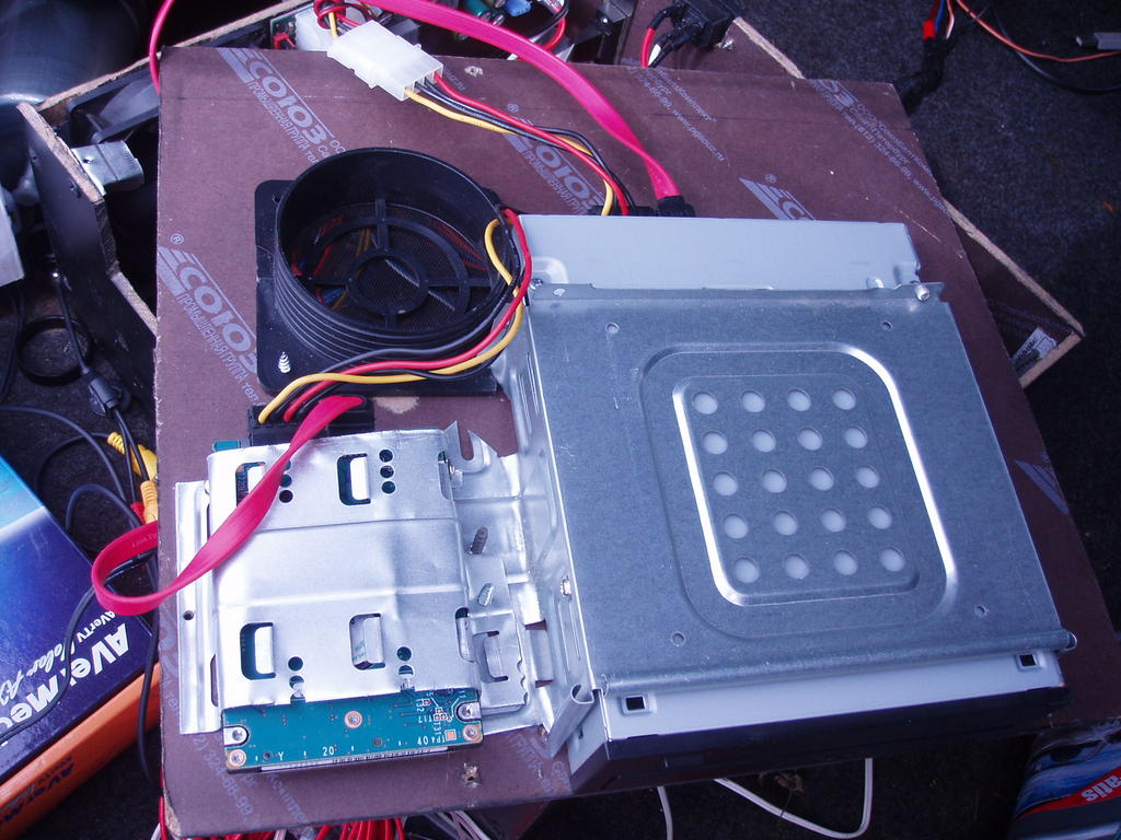

корпус для системного блока сделал из строительной панели типа ДВП

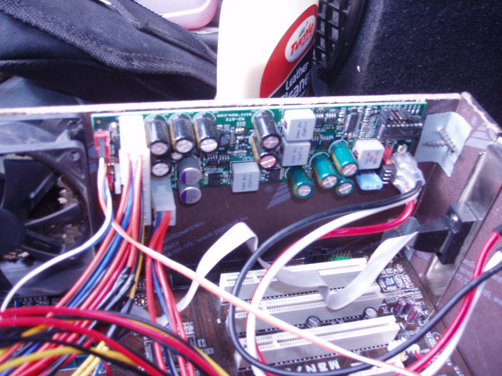

закрепил в нем материнскую плату, на боковую сторону прикретил БП М2-АТХ

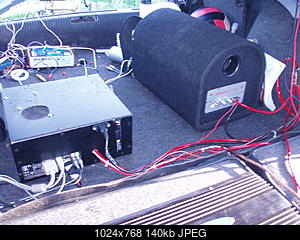

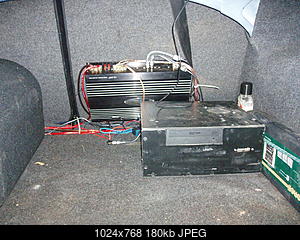

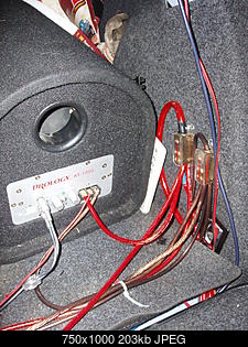

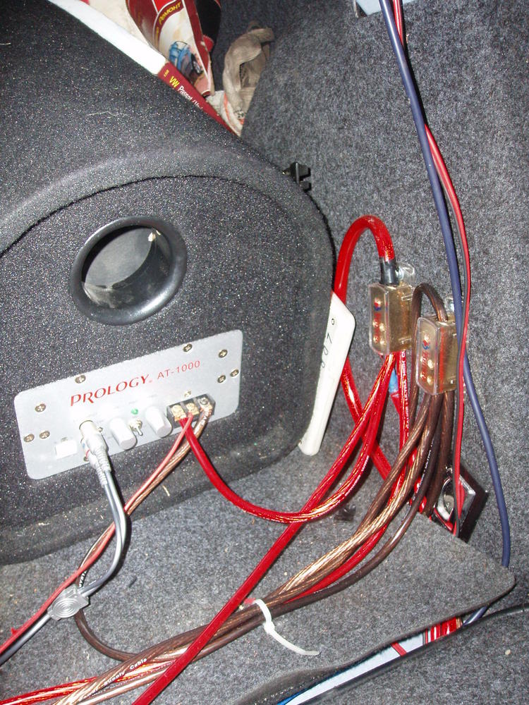

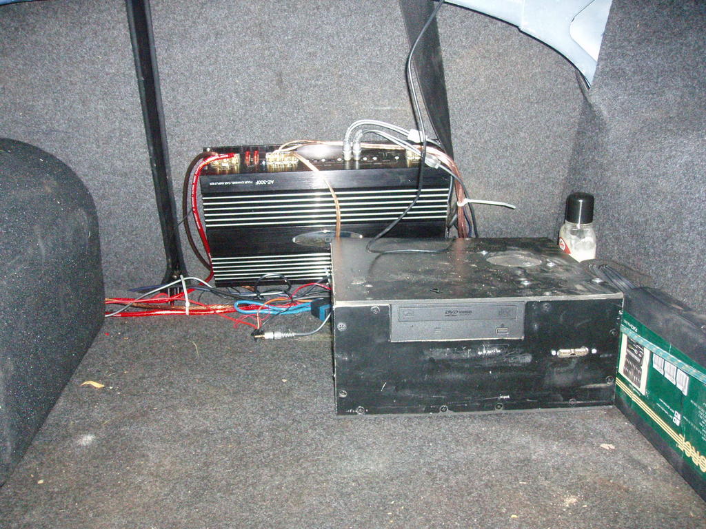

Проводку в машине сделал следующим образом:
от АКБ проводом 4Ga до багажника провел "+" и проводом 8Ga провел "-" (провел по левому порогу), в багажнике уже развел на потребители проводами 8Ga: на усилитель, сабвуфер, компьютер, монитор.
VGA-кабель, провода от колонок провел по правому порогу.

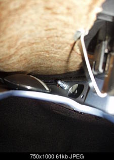

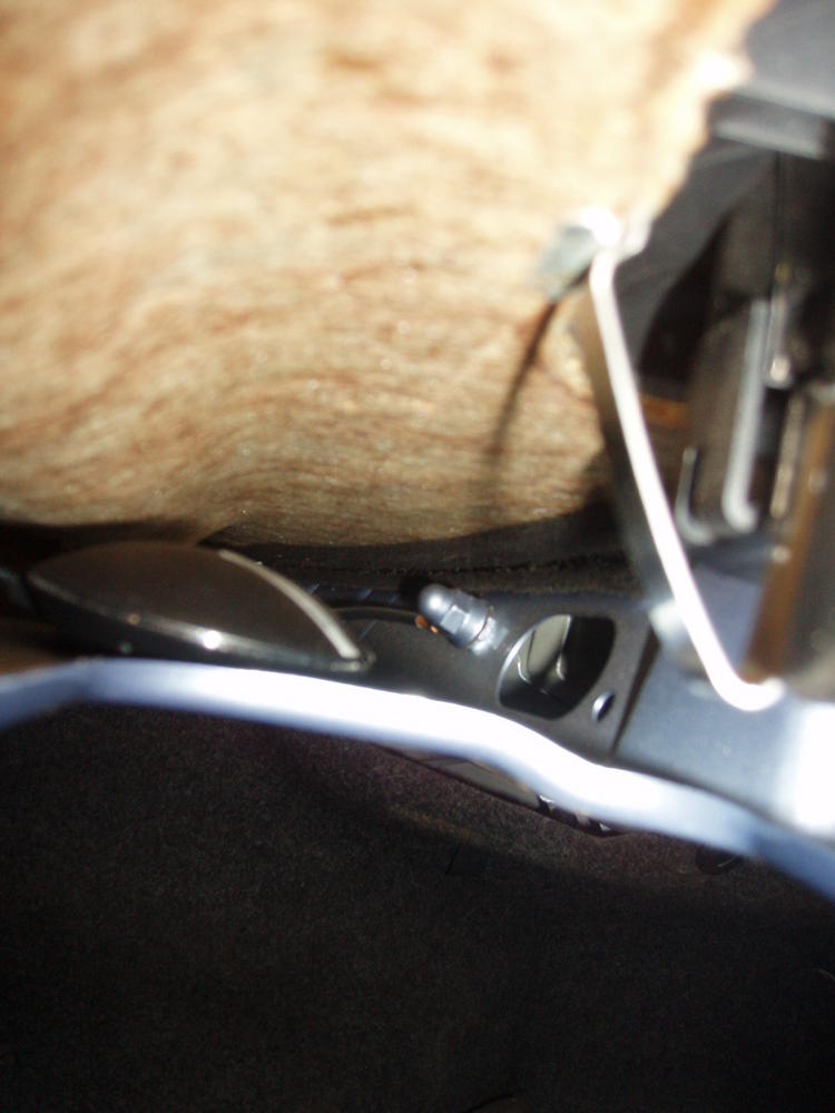

Для навигации был приобретен GPS: BU-353, который поставил под заднюю полку под задним стеклом

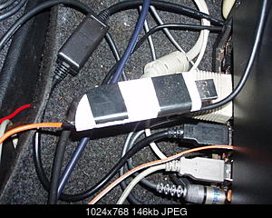

Для прослушивания радио был приобретен Lart, к которому был припаян провод штатной антенны с небольшой доработкой, так как антенна активная, руководствуясь данной статьей http://www.passat-b5.ru/index.php?op...sk=view&id=120
однако всеравно качество не очень, ловит максимум 6 радиостанций.

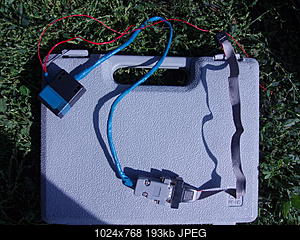

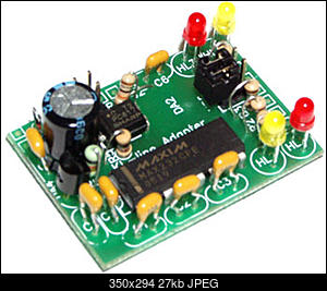

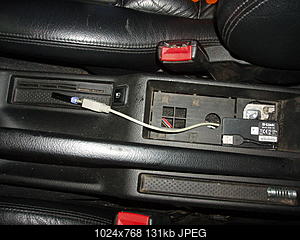

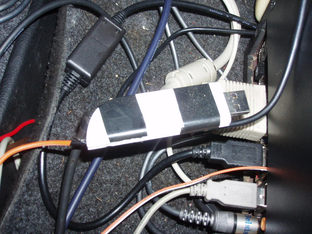

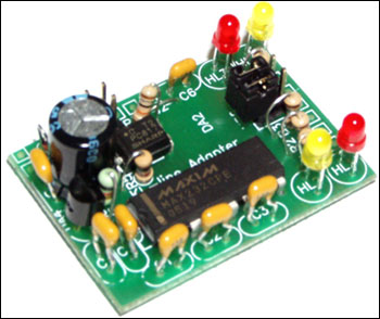

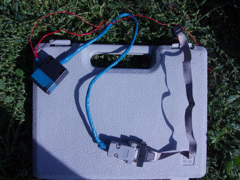

для диагностики авто был приобретен в магазине "Чип и Дип" k-l адатер Мастер Кит NM9213, который подключил к com-порту, повезло, что в материнке был выход com, через USB переходник работать отказывался.

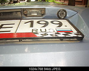

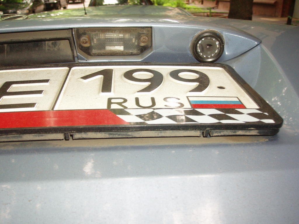

Так как в мониторе был предусмотрено автоматическое переключение на камеру заднего вида, то данная функция была реализована в машине: купил Парковочную камеру RV-C270E, протянул провод от зеленого провода монитора к лампочке заднего хода, питание камеры тоже взял от лампочки. Камеру встроил в плистиковую накладку над номерным знаком.

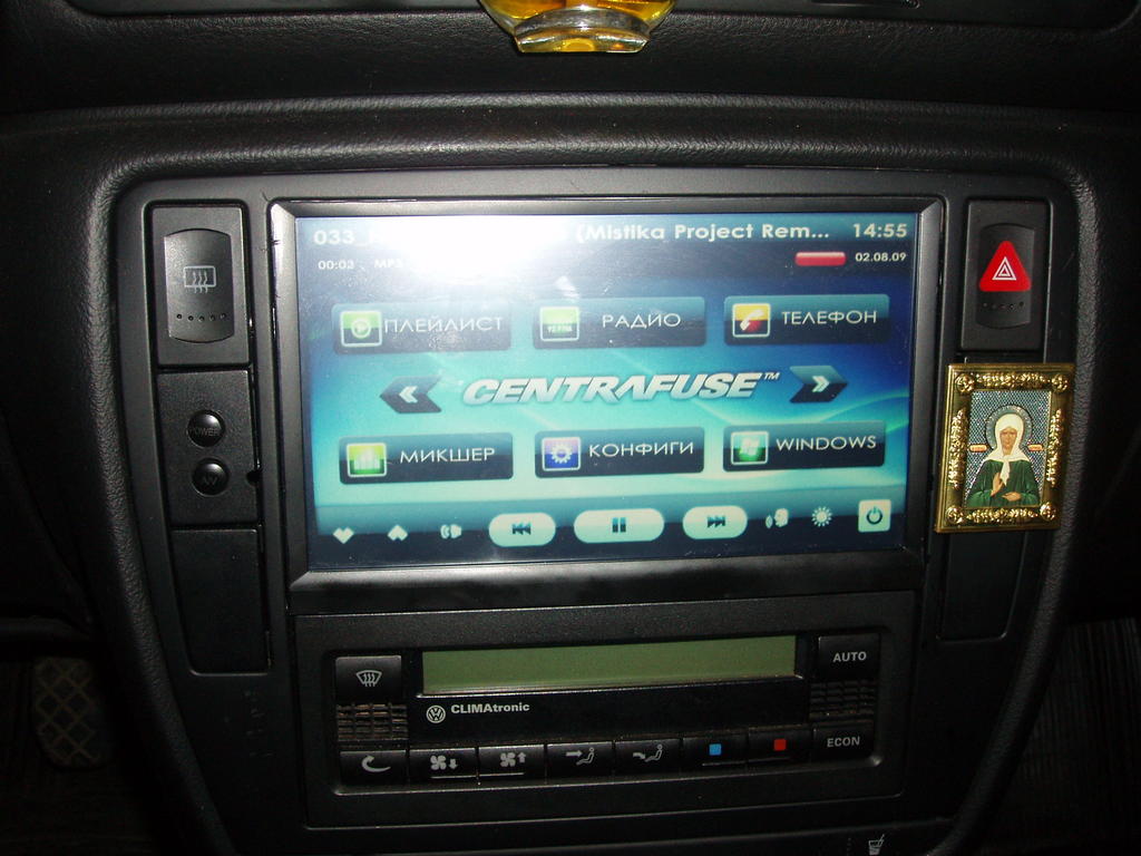

Програмное обеспечение:
Windows XP (SP3)
centrafuse 2.0
IGO 8
Vag-com

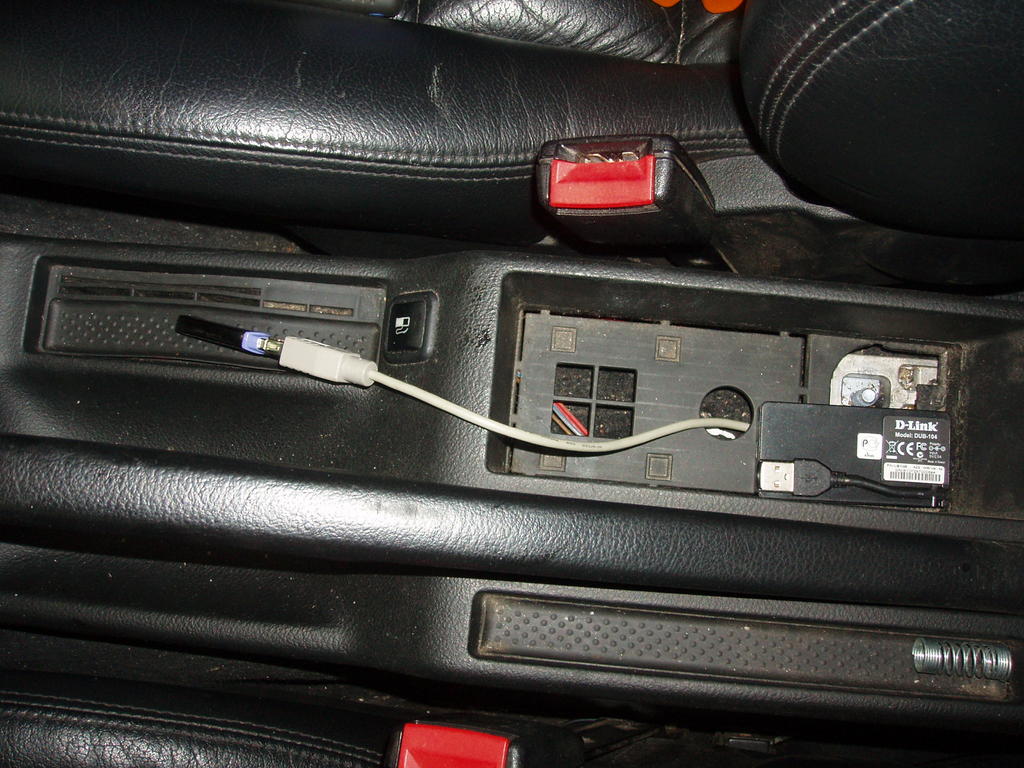

По поводу реализации громкой связи хочу отметить, что у меня Iphone 3G, когда стояла прошивка в телефоне 2.*, подключался к centrafuse без проблем, звук в колонках был, но была задержка и собеседник плохо слышал меня (возможно плохой микрофон). После того как прошил Iphone на прошивку 3.0 подключаться к centrafuse не хочет ни в какую, однако в Bluesoleil согласовывается. Пока данную проблему не устранил.
Если будет время, планирую поставить видеокамеру вперед и подключить ее к AverTV Hybrid TV+FM Volar, который при был приобретен по глупости и планировал использовать для радио, но в связи с тем, что с centrafuse он не работает, закинул в дальний ящик.

ASUS M3N78 / Atlon 64X2 5200+ / 40Gb SATA 2.5" HDD / RAM 2Gb / Lilliput 889 / GPS: BU-353 / K-Line адаптер / Lart /

"Минус" нельзя делать сечением меньше, чем "плюс". !!!!!
В идеале "минус" должен быть максимально коротким и толстым!

а можно подробней про мастер кит.я так понял,его самому надо спаивать и прошивать?
работает ли он с центрифугой?(я пользуюсь ккл-усб шнурком -он,насколько я знаю ,с центрифугой не дружит)
посмотрел у них на сайте -не нашел такого - бывают ли такие наборы для кан -шины?

Сообщение от filosof Посмотреть сообщение
Извини раньше не мог ответить, отдыхал. Изначально я искал k-l-адаптер с USB, но так и не нашел. Свой же адаптер я покупал в Чип и Дип в разобранном виде, спаял и сначала пытался подключить адаптер через USB-переходник (тоже Мастер Кит) к ноутбуку, адаптер он находил, но VAC-Com читал только двигатель, остальные блоки он не видел, что только не перепробовал, не хотел и все тут (даже грешил, что собрал адаптер не правильно). Повезло что, на материнке PCCar был com вход, к нему подключил адаптер, все заработало. В centrafuse встроил vag-com как приложение, но окно программы полность не влазит в экран монитора, приходится двигать, но так как не часто пользуюсь, то заморачиваться не стал. Прошивать ничего не надо.
Пробовал считывать данные через саму centrafuse, но то ли адаптер не подходит, а может и потому что автомашина не поддерживает OBD2.
