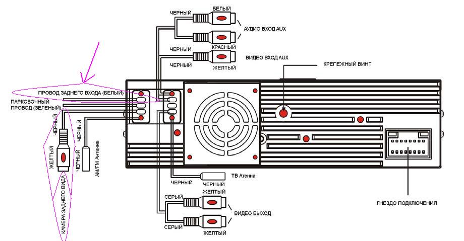

долгое время мучаюсь с вопросом - не могу никак подключить камеру к магнитоле.
на рисунке задняя часть магнитолы (soundmax sm-cmd3006). Отдельной функции включить камеру в ней нет, поэтому думаю что должны быть использованы по назначению провод заднего входа и парковочный провод, а куда и как не знаю. Могли бы мне помочь?

белый провод на + лампы заднего хода.....

уверен?
логика подсказывает именно такое подключение, но не обязательно что это именно так.

от китайцев то действительно можно что угодно ожидать, но подобный не давно подключал с таким же переводом
там "провод заднего входа" -это задний ход, а "парковочный" это питание парктроника...
но чтоб уж точно не спалить для проверки подать через лампочку +,монитор переключиться на камеру,это один вариант, а второй найти первоисточник по подключению....
