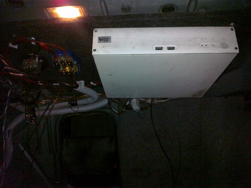

Установлено оборудование:
- FM Radio Lart подключено к штатной активной антенне с усилителем, ловит хорошо, но всёравно похуже мафона.
-GPS модуль
- Bluetooth Tekram
-WiFi модуль USB Asus.
-USB Hub с доп питанием D-link 7портовый.
-FlashCard Reader.
-Компактный корпус для CarPc, от терминала.
-БП M2 ATX автомобильный

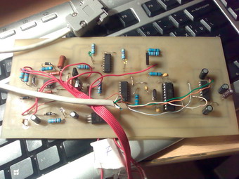

-Диагностический адаптер для CarPC Пока так:

1. Системный блок в багажник подвешан рядом с усилителем снизу на полку заднюю. Пока апгрейженая система тестируется так, вися на стяжках сбоку в багажнике.

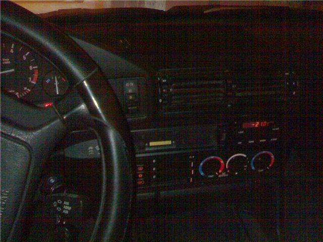

2. Монитор - Установлен в переделанную рамку в штатное место.
Было:
Стало(пришлось пожертвоать центральными воздуховодами монитор их прикрывает когда открыт, но это мелочи):
кнопки слева на права: Вкл компа со светодиодом индикации включенности, влк усилителя(очень удобно отрубать звук когда надо), повер, ресет.

Гоняю мысль куда вкорячить монитор. Либо в штатное место вместо мафона, но тогда в открытом состоянии воздух будет дуть в монитор что ниесть гуд. ЕЩё хотел под центарльную решетку что на панеле сверху чтобы она приподнималась и монитор вылазил, но тогда теряем воздух там.. пока одни жертвы и ничего путного. Колхозить что-то глобальное не хочу т.к. очень ценю тот вид что есть. Вот такой головняк дня.
Вот так вот пока одни вопросы... кто что путного посоветует буду рад. Фото панели и остальных мелочей будет позже.
Воздух из этой решетко совсем ненужен. Так что можно спокойно в это место ставить.
Оттуда самый горячий идёт, и при кондюке самый холодный так что нужен.

Не надо ему от туда идти, у меня Е-34 уже 14 лет, ненужны там эти дырки, вы решетку снимити и посмотрите или схему. Да и БМВ отказалось от этих воздуховодов.
