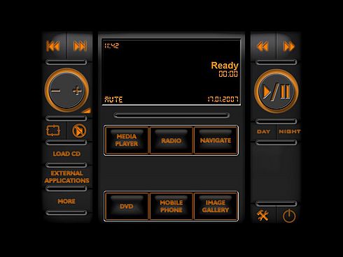

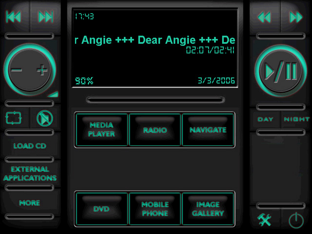

Делается просто - в фотошопе batch-automate, (разом все файлы в исходном скине) потом блокнотом skindata.xml и find->replace цветовой код старый на новый, переименовываем папочку и имя скина - скин готов! Из настроек программы - из списка выбирается.
Для установки этого Izumrudного для матиза надо распаковать содержимое ОБОИХ прилагаемых архивов в C:\Program Files\inCar Terminal\skins\IzumrudTerminal 800x600\
Желтый выложил тут: http://forum.pccar.ru/showpost.php?p=17087&postcount=27
Подходит ко всем версиям

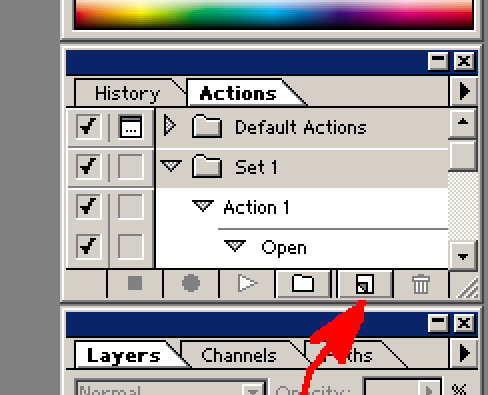

Ну, дружищще, вспоминай... (шепотом) меню window, show actions, там такая иконка под названием "create new action" ...

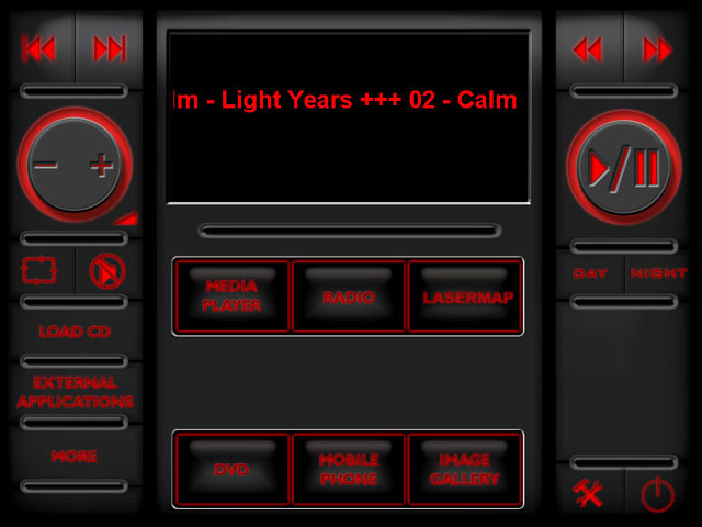

Я скажу. Можно, причем не так сложно как кажется. Сначала надо отскейлить все картинки, темже бэч-аутомэйтом фотошопским, или исидишным. Затем найти их скинассист - в нем все кнопки можно мышкой подвинуть куда надо.
Попробовал отскэйлить и расставить все уменьшенные кнопки-таблушки по 640х480. Пару скринов сделал, работают. Но кнопки после уменьшения на 20%, а потом увеличения (640х480 на весь монитор) выглядят отвратно. Из тех, на которых текст, а не значок, некоторые вообще не читаются. В родном разрешении они намеренно сделаны нерезкими, а после перевода кнопки 50-пиксельной высоты в 40 точек уже мало что разберешь.
По уму значки-надписи на кнопках надо перерисовывать.

Я так не думаю, сам менял текст на кнопках - его элементарно написать. Кто займется - еще и получает возможность все порусски набрать - текстов там совсем немного.

Из меня будет плохой самоучитель по фотошопу т.к. в каждой версии я этим занимаюсь по одному разу, соответсвенно раз вгоду ищу все кнопки поновой. Незнаю какая у меня сейчас версия, но место, которое надо искать - тут:
