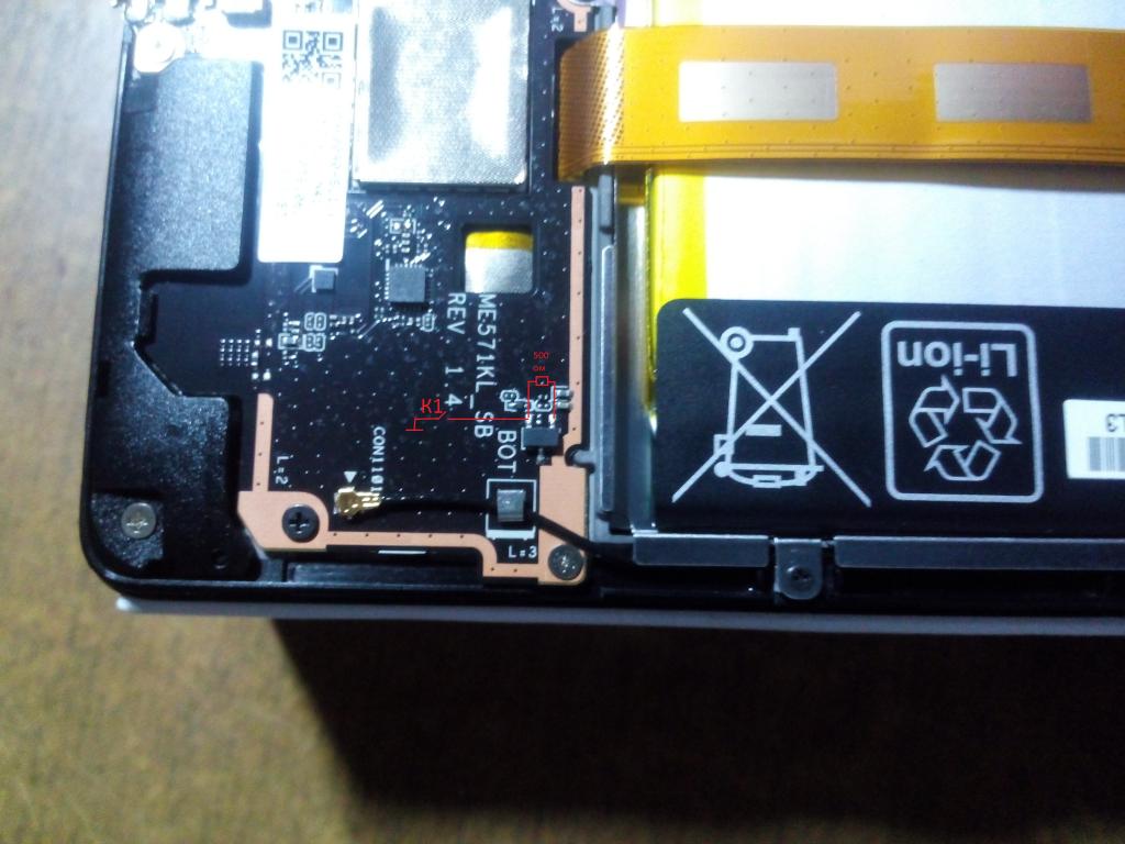

Расположение контактов кнопок, всё замыкается на минус!

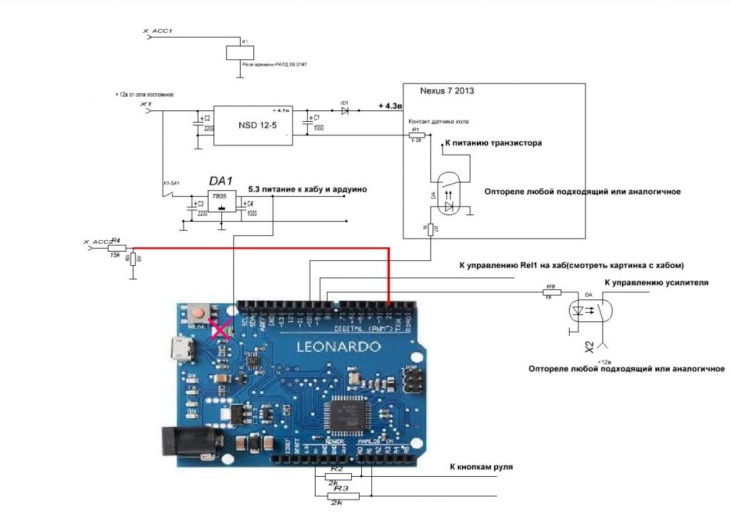

Схема подключения управлением сна планшета. Управление будет на реле.
2013 LTE
Расположение контактов кнопок, всё замыкается на минус! Здесь проще, специально для таких как мы, на заводе предусмотрели место для пайки
Скетч для использования Arduino Uno, а также ниже прекреплен файл скетча и Generic.kl с изменеными кнопками

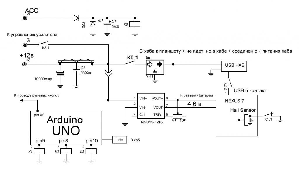

Схема подключения и управления: Исправленная и надежная
Фильтр и реле задержки:
Хаб длинк с встроенным питанием и реле:
Собранный:
Реле К1 можно исключить, тем кто будет обычное пробуждение использовать. Если оставляете, то или размещайте реле возле планшета или до планшета нужно вести экранированный провод иначе наводки и глюки. Также можно настроить сон и пробуждение таскером, от активации USB.

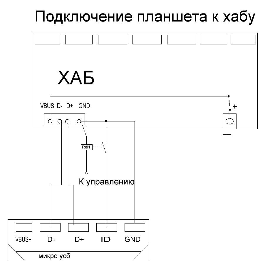

Важно!!На усб размыкаю только минус OTG, 5 контакт, плюс до планшета не идет, но в хабе его нужно замкнуть на +.
Зачем это делать, планшет у нас питается постоянно, естественно на обычном ядре, otg устройства будут запитываться от планшета. Нам этого не надо.
Так-же, управление на активацию усилителей (устраняем щелчки при активации звуковой карты) подаю питание чуть позже, после старта питания хаба и старта планшета.
ВНЕС ИЗМЕНЕНИЯ В СХЕМУ:

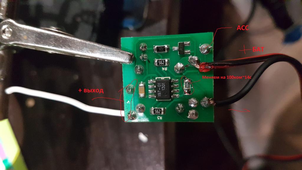

Реле времени используется от стеклоочистителей РАЛД 08.3747, с небольшой доработкой.Смотрите фото!

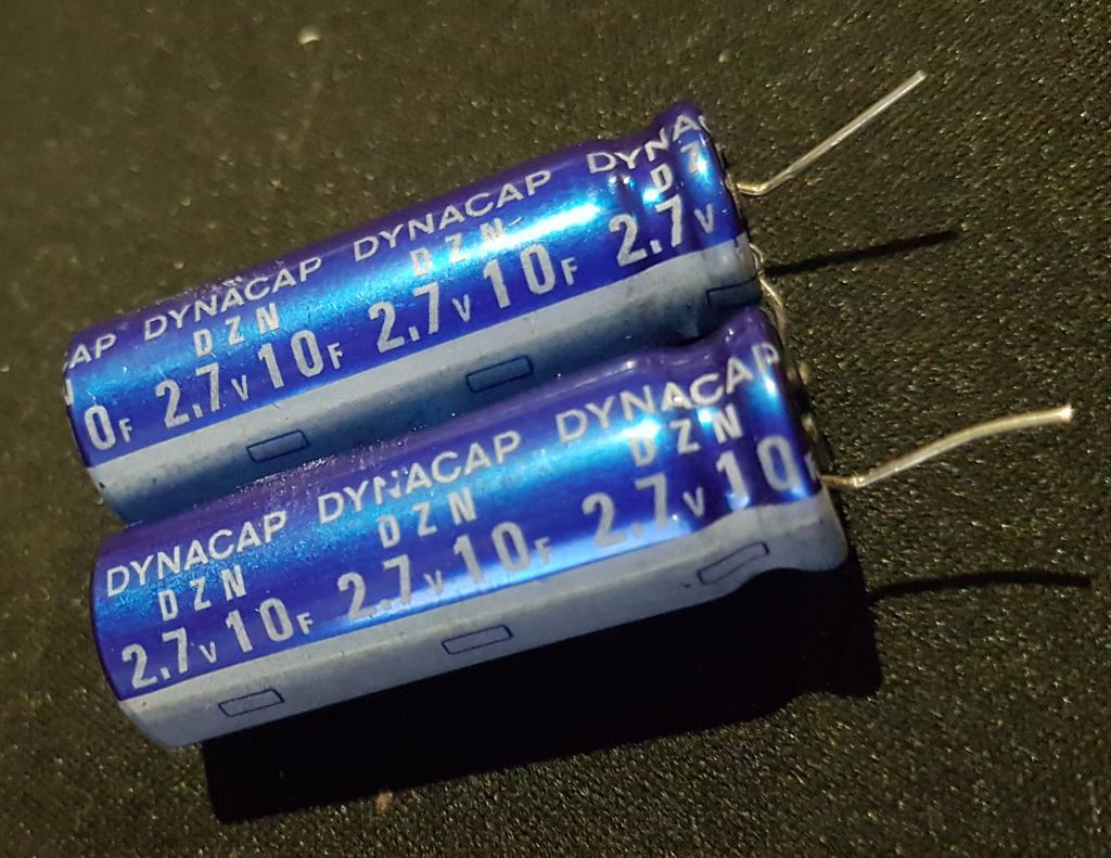

ВНИМАНИЕ!!! Против просадки напряжения при старте, используйте суперконденсаторы такого типа ,
данная связка держит планшет без питания около 4 сек

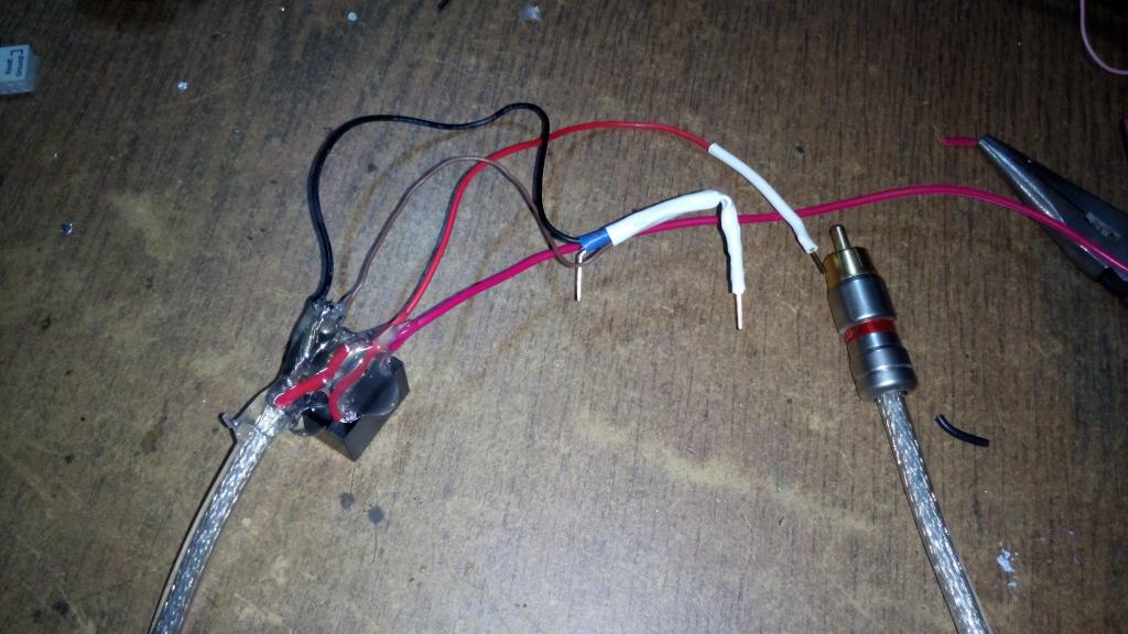

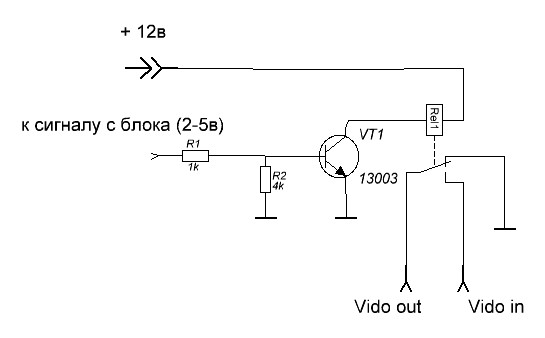

Добавил разрыв видеокабеля, для стабильности работы CarCam, теперь работает и CarCam 1.4bbb.
Эта схема подойдет для всех, у кого выходное напряжение, с управления активации блока камер, очень мало.

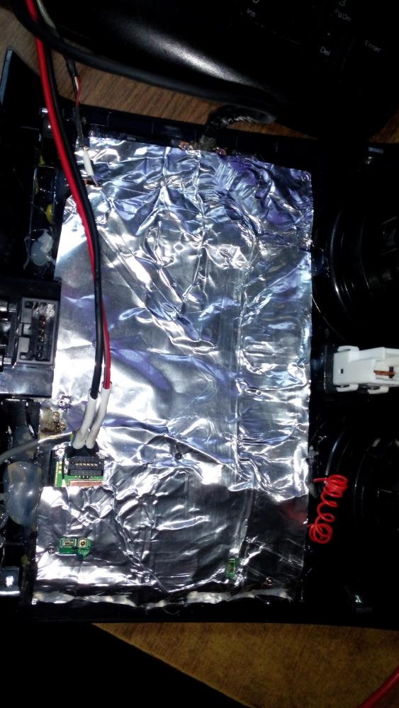

Сделал экран задней части планшета, меньше грязи.

Заменил питание планшета на такое, только планшета. Хаб как питался отдельно, через китайский преобразователь от зарядного устройства Ritmix rm-012, так и питается. Шумов окончательно нет.
Единственная проблема, которая появилась - это низкий предел тока питания NSD, 9.4 в.
Иногда планшет, при старте стартера, выключался. Проведя замеры, показало самый низкий спад напряжения, именно при старте стартера и длившегося всего миллисекунды. Увеличив емкость конденсатора перед NSD, до 10000 мкф, от этой проблемы мы избавились.
Схему поправил.

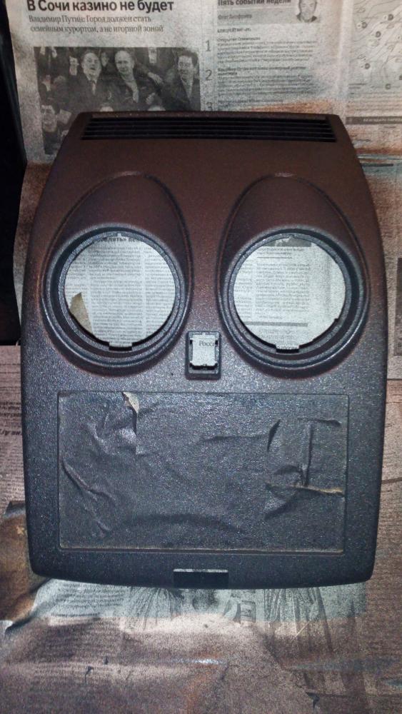

Решил покрасить центральную часть панели в пласти дип. Она у меня с дефектом была после одного освежителя. Поехал купил краску в баллончике, правда я другой эффект ожидал, а получилось так. Но лучше чем было.

Здравствуйте! я вам сегодня писал в DRIVE2. Как я понял у вас NEXUS 7 c 4G (модель 2013 года). 1. Обязательно ли убирать батарею?
2. Нужны ли ROOT права?
3. И я что то совсем не понял схему подключения. Зачем замыкать на минус? Для чего нужно реле? Извините просто я в электронике мало что понимаю
4. И что еще за 5 контакт?

Сообщение от Timur PERM Посмотреть сообщение
И что если я куплю Nexus без lte?
Без лте так без, без разницы. Батарею ЖЕЛАТЕЛЬНО убрать, если оставлять, тогда немного схему переделывать нужно.
Внимательно фото посмотри все, замыкаю на минус только датчик, он управляет сном планшета
