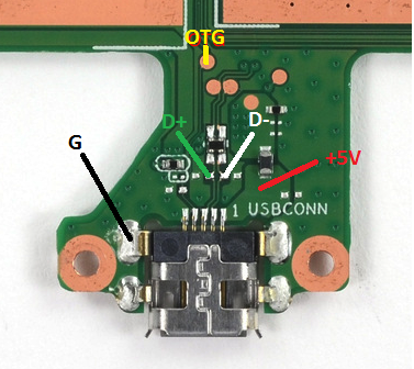

N7 2013 wi-fi (root, twrp, lineageOS 14.1, ElementalX 6.15), блок питания по схеме oleg707 (самый простой v3, батарея оставлена, контроллер питания отрублен), хаб с активными питанием.
microUSB - не работает. Сделал распайку как на схеме:
http://pccar.ru/attachment.php?attac...0&d=1434748365
Практически все работает предсказуемо, тушится экран по датчику хола.
Вопрос в том, что планшет не показывает значек зарядки, т.е. ставит не появляется "молния" на батарейке. Питание с хаба не идет. Но если отдельно к примеру подкинуть +5в от питания хаба, все отображается как положено. Но каким-то образом если загнать планшет в сон, то экран не тухнет (хоть и отображается, что он не заряжается).
