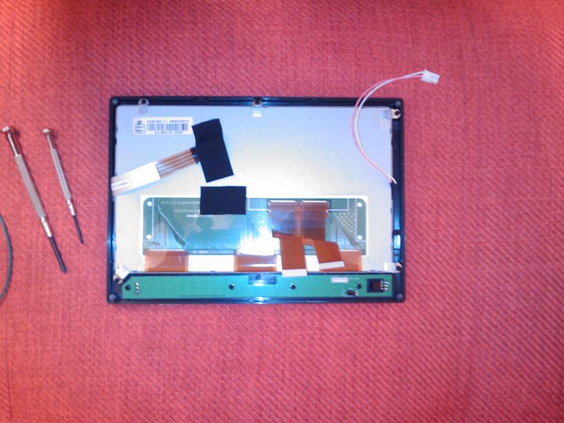

Разбираем монитор:
Аккуратно отсоединяем половинки и видим матрицу с кнопками управления:

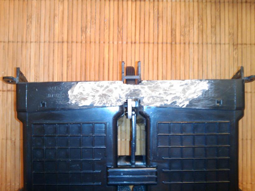

Видимая часть матрицы располагалась великолепно, но вот невидимая только если подрезать воздуховоды(буквально на толщину пластмассы, но по-другому никак не влезала матрица, пришлось подрезать), как назло, место подрезания приходилось на ту часть где проходит крепление между двумя половинками воздуховодов, чтобы механизм открытия решёток работал как и раньше хорошо, крепление после подрезания перенёс, сделав его из куска пластмассы от рамки и всё тойже волосатой шпатлёвки, вот что получилось:
Название: Воздуховоды вид спереди.jpg
