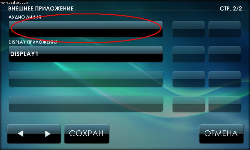

Раздельный звук.
Часто возникает необходимость воспроизводить аудио некоторых приложений на дополнительные динамики. Например, голосовое сопровождение навигации пустить не на основные колонки, а, например, на встроенные динамики мониторчика (если таковые имеются).
Для этого Вам понадобится вторая звуковая карта. Можно приобрести для этих целей внешнюю USB звуковую карту и устанавливить ее на Ваш PCCar.
Запускаем Centrafuse. Заходим в настройки нужного нам приложения (как это сделать описано выше) и выбираем раздел "Выбор устройства линейного выхода". В этом разделе выбираем звуковую карту, через которую будут воспроизводиться все аудиотрэки данного приложения.
У кого несколько мониторов так же можно поступить с видеосигналом. Для этого видеокарта Вашего PCCar должна поддерживать 2 монитора.
