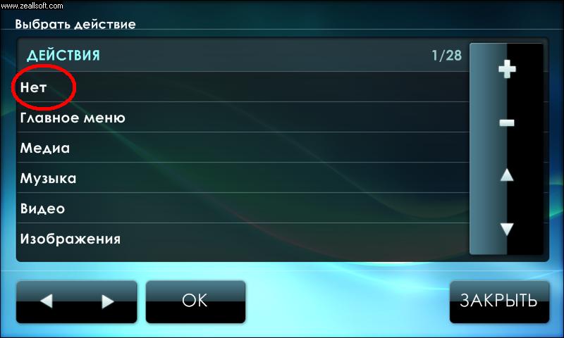

Итак, удаляем Destinator:
1.Загружаем Centrafuse.
2. Жмем "Конфиги".
3.Выбираем "Настройка кнопок главного меню".
4. На кнопку "Навигация" назначаем действие "нет".
5. Закрываем Centrafuse.
6. Заходим в папку C:\Documents and Settings\..имя пользователя..\Local Settings\Application Data\Centrafuse\System. Если Вы открыли папку C:\Documents and Settings\..имя пользователя.. используя «Мой компьютер» и не можете найти «Local Settings\Application Data\Centrafuse\System», тогда скопируйте строку \Local Settings\Application Data\Centrafuse\System и в строке адреса после C:\Documents and Settings\..имя пользователя.. добавьте без пробела \Local Settings\Application Data\Centrafuse\System. Нажав «Enter» Вы попадете в нужную папку.
7. Открываем текстовым редактором (блокнотом) config.xml. На файле щелкаем правой кнопкой мыши, выбираем «Открыть с помощью.... - Блокнот»
8. В меню «блокнота» выбираем «Правка – Заменить»
Что: <NAVENGINE>Destinator</NAVENGINE>
Чем: <NAVENGINE></NAVENGINE>
Жмём "OK" и сохраняем изменения.
