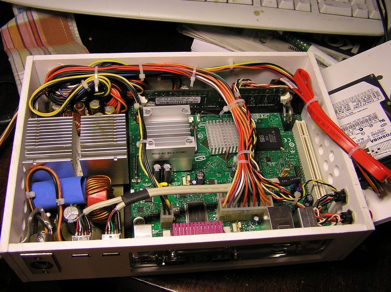

Почитав форум, решил собрать БП SL Lite. Сказано - сделано. На изготовление печатки и блока ушло 3 вечера.

При изготовлении блока проблем обнаружено не было. Запустился с первого тыка (Видимо я сделал что-то не так). Спасибо Сергею за разработку!
Для компа были приобретены:
1. Мат. плата D201GLY2A = 75у.е.
2. Память Samsung 1Гб = 25у.е.
3. HDD Samsung 2.5" 120Гб = 80у.е.
4. Приемник GPS BU-353 = 90у.е.
5. Небольшой лист вспененного ПВХ = 12у.е.

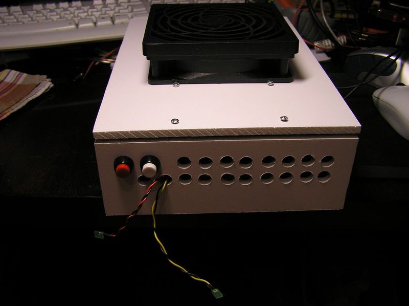

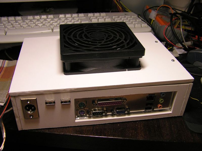

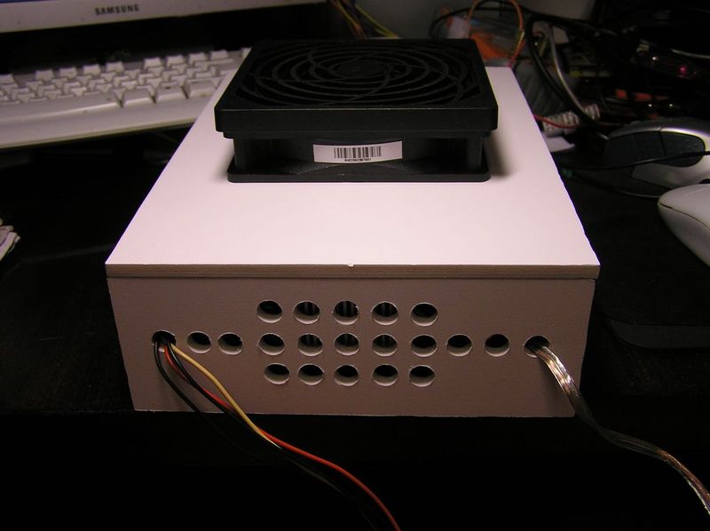

Корпус был изготовлен за 1 вечер при помощи канцеллярского ножа и супер клея. За основу был взят лист толстого гетинакса. Для прочности кончтрукции. Остальное - вспененный ПВХ. Единственный вертик 12см работает на вдув. Перед ним - поролоновый фильтр.

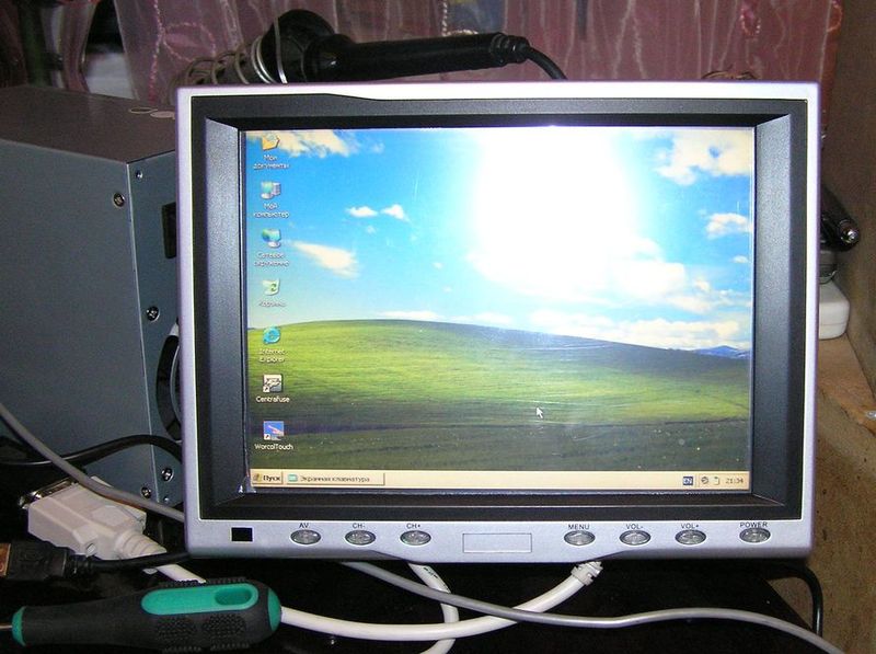

Был куплен монитор 8" неизвестного китайского (а может, и с Большой Арнаутской) происхождения. На нем нет ни одного намека на название . Тем не менее имеет ВГА вход, два видео входа и тач. Разрешение стандартное - 800х600.
Стоимость - 250у.е.
