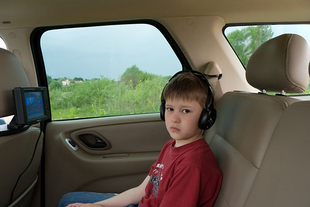

5-канальный усилок разместили под передним пассажирским сиденьем, там же и конденсатор повесили, доступ к настройкам усилителя открывается сбоку сиденья. Высокочастотные пишалки врезали в накладки боковых зеркал заднего вида, среднечастотные динамики врезали в штатные места в дверях. Т.к. у магнитолы есть видовход, то к нему подсоединили парковочную камеру заднего хода. Камеру спрятали вместо одного из фонарей подсветки номерного знака. Там и чисто и камеру не видно постороннему взгляду. Сабвуфер закрытого типа не занял очень много места в багажнике и это очень радует. CD-MP3 ченджер повесили тоже в багажнике, в одной из имеющихся ниш, вертикальное положение позволяет менять диски не открывая целиком заднюю дверь, а можно открыть лишь заднее стекло, и в вертикальном положении мне показалось меньше прыгают диски на кочках. Задний монитор можно снять и убрать в карман за сиденьку, останется висеть только кронштейн на подголовнике. Науники задние беспроводные ИК, вон на стойке слева-сверху видны четыре передающих диода.
