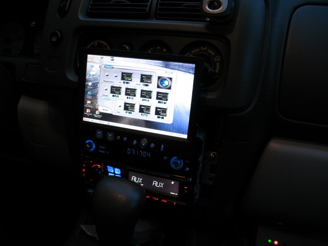

Дошли руки закрепить все оборудование:
комп под бардачок, на шасси из дюралевых уголков, октрывается как книжка поэтому в случае необходимости всё ставится и снимается на раз-два
Монитор и магнитолу пришлось со штатных мест чуть вперед двинуть, из-за того что лилипут до конца не открывался, что потянуло за собой переделку рамки. Морально, правда, уже к этому готов благодаря соконфетникам с их пояснениями по реализации столь муторного дела.
По эксплуатации собственно нарисовались и проблемы, а именно отваливается тач, т.е. все работает, а тач в ауте, а иногда наоборот - вырубается звук и операционка зависает, правда без синего экрана, а тач при этом гонять по экрану можно и нажатия дублирует пиком динамика, вообщем пока в думке по этому траблу.
Добавлено 17.04.08 Йессс, все победил. Вообщем грелся чипсет на матери и не поверите глючила мелкософтовская мышь за сто рэ. Короче на чипсет мамки установлен пассивный развесистый радиатор от термалтейк, а на корпус установлен доп куллер восьмидесятка + заменил мышь на человеческий лоджитек.
В ближайшее время провода убрать в гофру, комп закрыть от лишних глаз, камерюшечку RV-С повесить ну и т.д.
