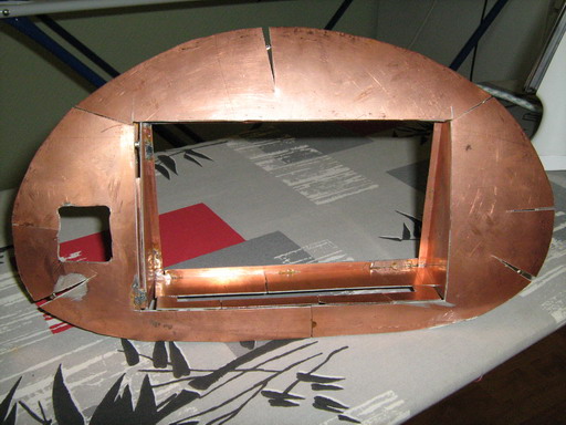

Долго не получалось сделать очередной заход на изготовление рамки.
Да тут вообще руки опустились от того, что я даже лампы в габаритах поменять не смог

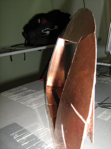

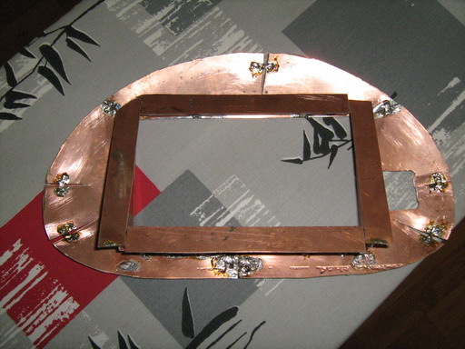

Кароче. Заготовку из текстолита я сделал давно, но вот примерить в машине ну никак не получалось, без удаления центральных воздуховодов.
Разрезы сделаны для того, чтобы можно было сгибать материал. Еще один важный, по моему мнению аспект: Для стягивания прорезей использовал оплетку для удаления олова с плат. Объясню: во первых она уже с оловом, во вторых дает еще немного свободы при сгибании.
Так вот далее.
Руки как я говорил опустились, да и запал маленечко спал, после 2-х предыдущих попыток изготовить рамку, НО! тут пообщавшись с глубокоуважаемым vS, я буквально воспрял, да и та помощь в раскурочивании и изменении воздуховодов была неоценима! Бальшой тебе рахмат Виктор! Ну чето ч расчувствовался.

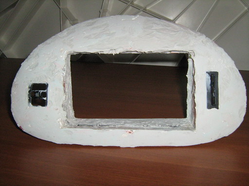

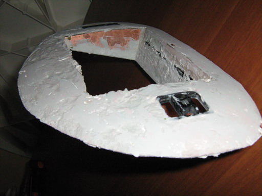

Далее - заготовка была покрыта 1-м слоем грубой шпатлевки NOVOL и ошкурена. Но т.к. я не работал уже очень много лет с такими материалами, то какоето количество шпатлевки было угроблено.
Но тем неменее вот, что получилось.
