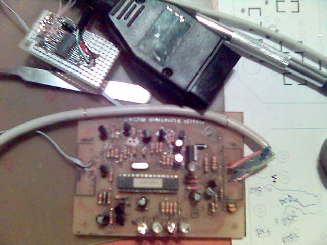

ELM 327 точно работает с опелевским HIGH-CAN (самой быстрой шиной). Что за обвязка незнаю.
Там стоит High-Speed CAN Transceiver MCP2551

А так это в собраном за вечер виде (сорри за качество)
