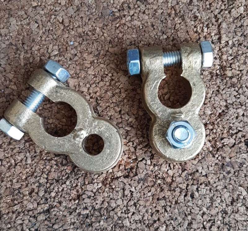

Клеммы для АКБ литые, латунные. Конечно, без доработки напильником не обошлось…
На клемму «плюс» поставил медную шину-дистрибьютор сечением 30мм х 4мм. Дополнительно пропаял соединение оловянно-медным припоем. На шине использую стальные оцинкованные болты и гайки М8, классом 10,9. С обратной стороны шляпки болтов приклеены к шине эпоксидным клеем. Болты и гайки для затяжки клемм с резьбой М8, класс прочности 12,9.

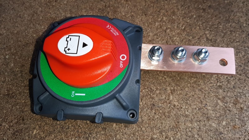

Линия «минус» сделана через силовой коммутатор «массы» с номинальным током нагрузки 600А. Выбор именно этого выключателя обусловлен качественной конструкцией, хорошей контактной группой – мощные площадки контактов, с качественным покрытием и плавным без «задиров» переключением. Габариты внушительные, но это того стоит!

Вход на коммутатор сделан проводом сечением 50мм2 через обжатый наконечник и с монтажом ответной части провода на кузове авто. Выход – через медную шину 30мм х 4мм с дистрибьютором на несколько подключений. Крепёж М8.
