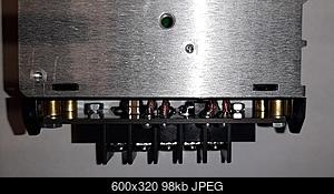

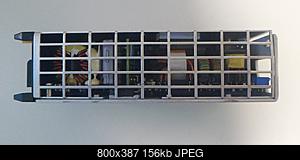

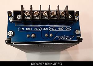

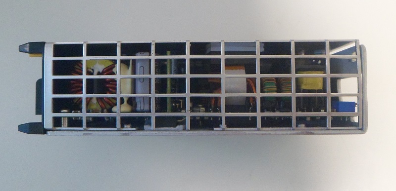

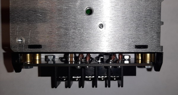

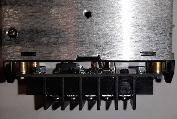

По умолчанию Блок питания с гальванической развязкой.
За основу был взят этот промышленный блок. После его доработки получился buck-boost DC-DC преобразователь, рассчитанный на входное напряжение от 8,5V до 30V, с настраиваемым выходным напряжением в диапазоне от 12V до 14,8V и током нагрузки до 9А, с полной гальванической развязкой. При напряжении на выходе в 14,3V и током нагрузки 8А пульсации напряжения не выше 50mV. При такой нагрузке и напряжении на выходе, держит просадку на входе до 9.7V. Если нагрузка не выше 4,5А, то просадка возможна до 8,5V. При "холодном" старте блок не включится, если напряжение на входе ниже 10,8V. Есть отслеживание напряжения на входе с порогом "отсечки" в 11,5V. Плавный старт (напряжение на выходе нарастает до максимального в течение 2 сек.). Защита от отключения во время кручения стартером. Блок управляется по линии IGN (ACC), "заточен" под использование в авто для "развязки" по питанию мультимедийных систем.
Габариты 150мм х 90мм х 40мм.

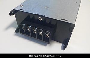

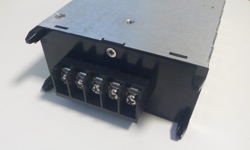

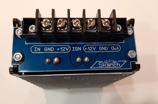

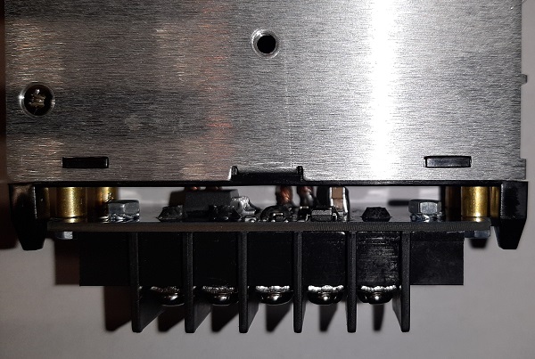

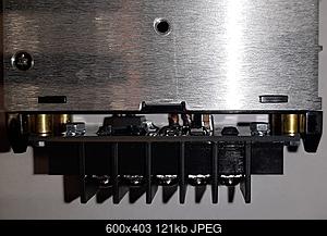

Ещё один вариант доработки:
