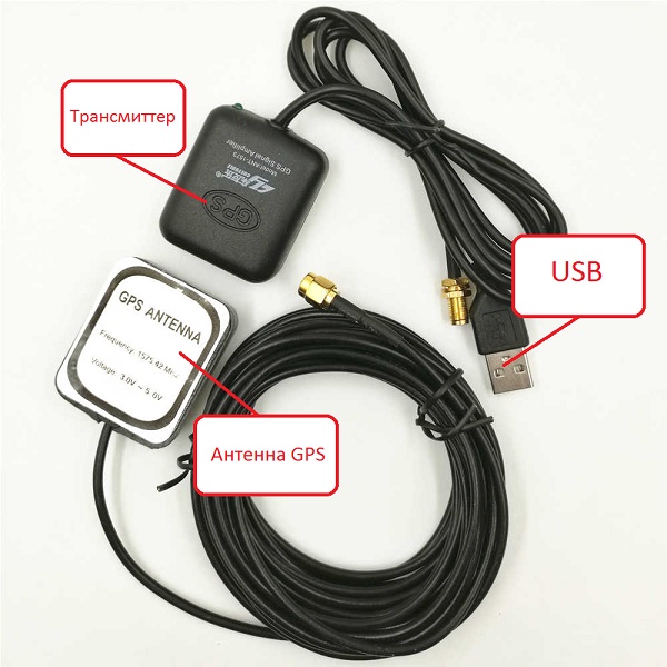

Для улучшения приёма спутников и чтобы ничего не паять внутри планшета, можно использовать усилитель GPS сигнала.
Разъём USB только для питания устройства (никакой передачи данных не происходит). Можно просто отрезать разъём и подключить провода прямо к DC-DC преобразователю с напряжением +/-5V.
Трансмиттер и антенну разместить, как можно дальше друг от друга. Антенну, как вариант под задним стеклом (или вынести наружу, если это возможно), трансмиттер на планшете или как можно ближе к нему.
