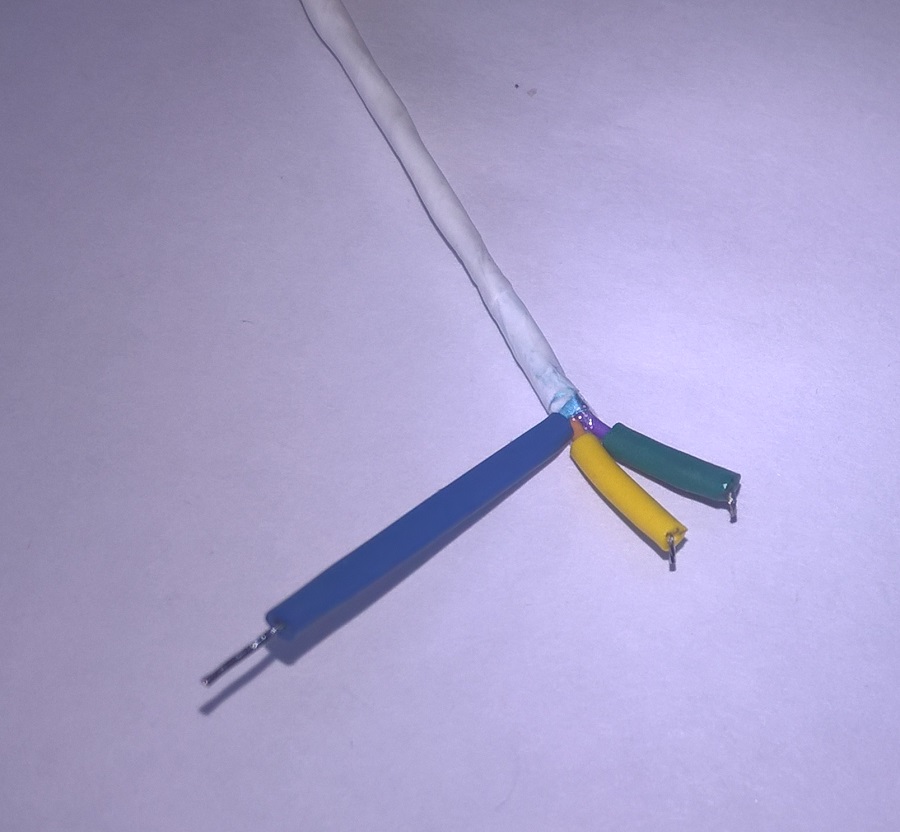

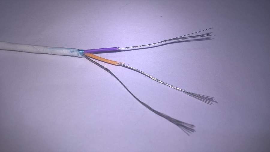

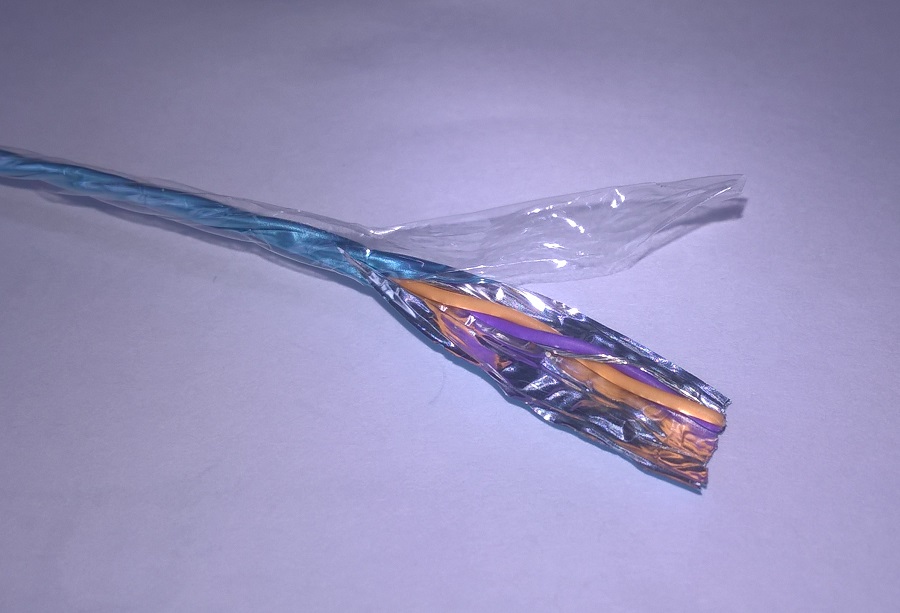

Для этого нужно использовать фольгированную скрутку из кабеля USB 3.0 с внутренней кросс-жилой в виде дополнительного экрана.

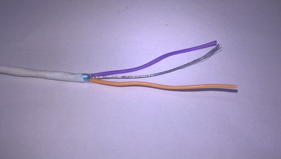

Чтобы лавсановая плёнка не размоталась и чтобы добавить дополнительный изоляционный слой, как вариант - обернуть тонкой фум-лентой.

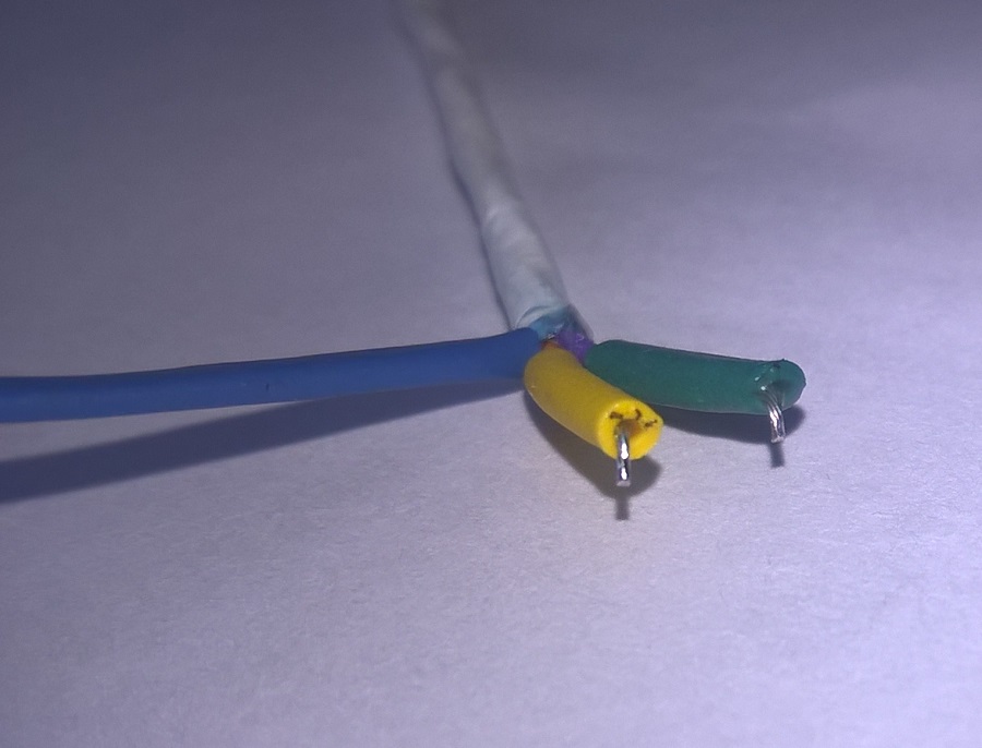

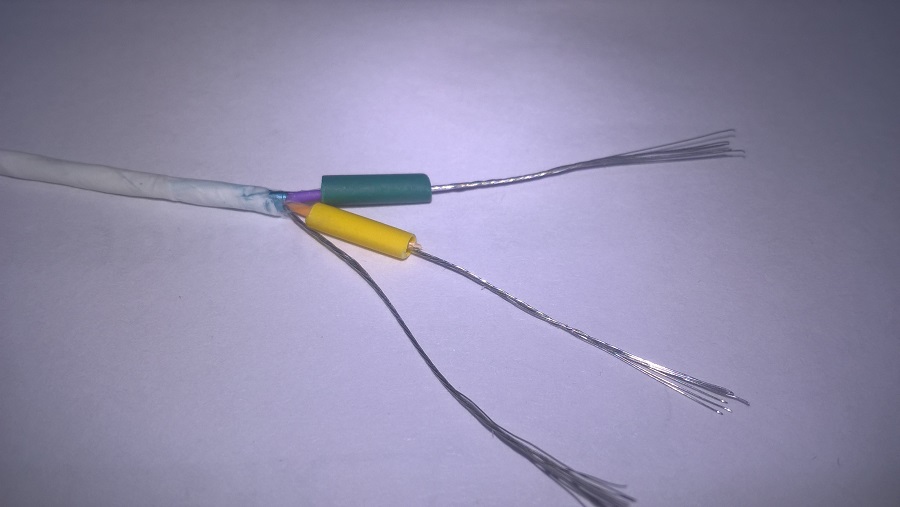

На выводы data-пары и кросс-жилы рекомендую одеть соответствующую термоусадку,
ID:	51842 Нажмите на изображение для увеличения
что бы при пайке не плавилась изоляция проводов, как ниже.

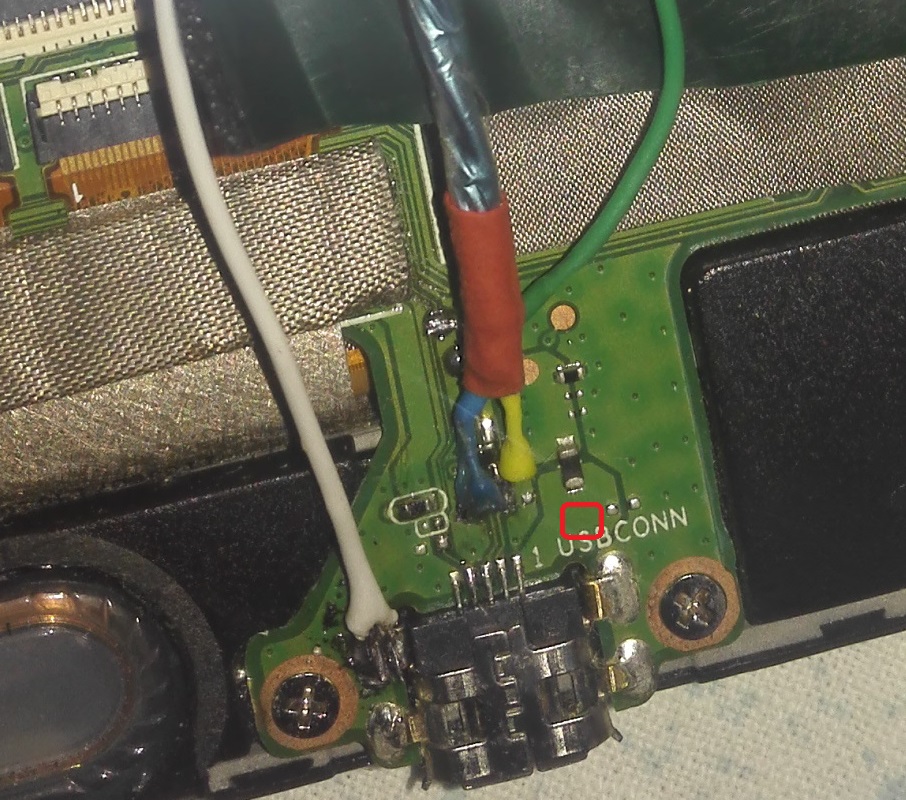

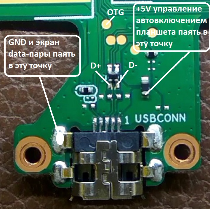

Паять строго в определённом месте, а именно на терминаторах data-линии, и только со стороны USB разъёма (или непосредственно на контакты самого разъёма).
В линии USB необходимо использовать свою "массу" (GND)- брать общую "массу" со стороны контроллера батареи от линии питания не рекомендую. Паять GND нужно на корпус USB-разъёма в планшете вместе с кросс-жилой экрана data-пары (точка пайки со стороны контакта "5"), сечение провода желательно не ниже 0,2 мм.кв..
Используя подобную технологию, можно на крышку планшета вывести стандартный разъём USB-А (гнездо, с обязательной пайкой кросс-жилы экрана data-пары на корпус этого разъёма) и уже в него подключать фабричные USB-кабели или HUB-ы, и уже точно всё будет работать без "отвалов" USB соединений.

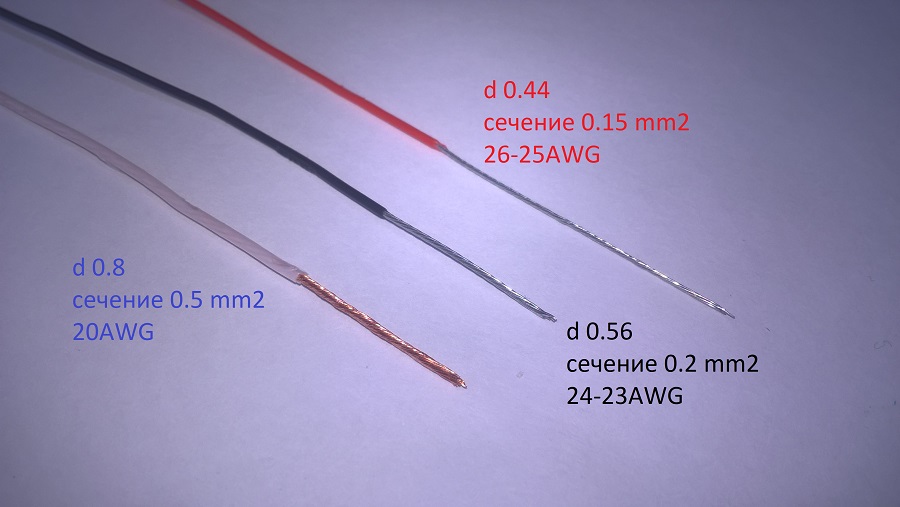

Если не используется "патч автовключения", то линию +5V паять на разъём нет необходимости. Если +5V всё-таки нужно, то необходимо учитывать длину провода от источника питания. Если длина 1 метр и более, то сечение не менее 0,2 мм.кв.. Ниже на картинке показаны три провода: монтажный МГТФ, чёрный из качественного кабеля USB3.0 и красный из "обычного" кабеля USB2.0.
Здесь калькулятор расчёта потери напряжения на длине провода и зависимость от его сечения.
