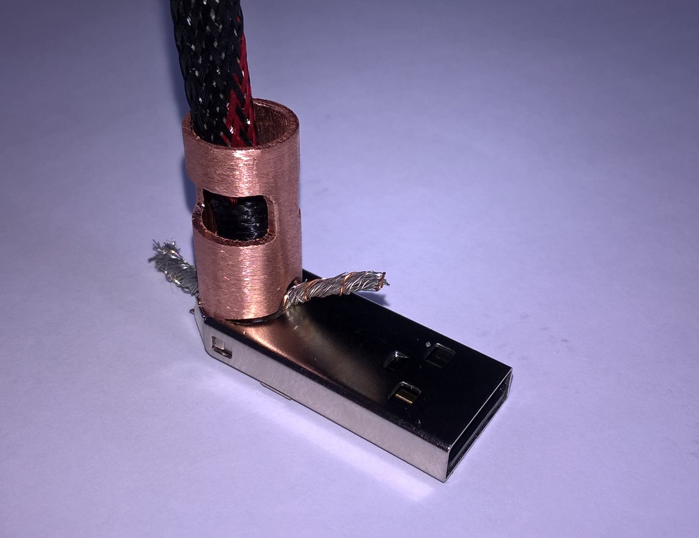

Пайка разъёма.
ID:	51712 Нажмите на изображение для увеличения
ID:	51714 Нажмите на изображение для увеличения
ID:	51716 Нажмите на изображение для увеличения
ID:	51718 Нажмите на изображение для увеличения

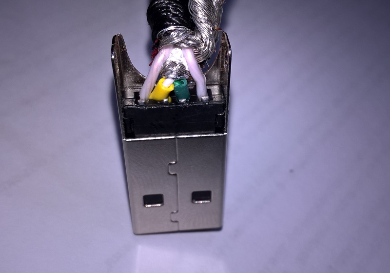

Конструкция очень жёсткая, кабель внутри не болтается.
С противоположной стороны у кабеля USB-A гнездо с выводами проводов для внешнего питания.
ID:	51720 Нажмите на изображение для увеличения
ID:	51722 Нажмите на изображение для увеличения
ID:	51724 Нажмите на изображение для увеличения
ID:	51726 Нажмите на изображение для увеличения
Линия питания +5V в кабеле разорвана и провод со стороны углового разъёма выведен наружу. Сделано для предотвращения конфликта встречного питания. Дополнительное внешнее питание подаётся на USB-A гнездо.
Если внешнее питание не используется, то соединив вместе провод со стороны углового разъёма с красным проводом со стороны гнезда, получаем стандартный data-кабель.
USB-кабель с угловым разъёмом делался для такой "головы".
При подключении разъёма, кабель "уходит" вверх.

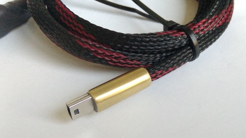

Ниже варианты кабеля с разъёмом mini USB
и micro USB
