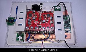

Ещё один вариант питания планшета Samsung Galaxy Tab S 10.5 (SM-T805) для установки в авто (drive2.). Подготовка планшета была сделана по уже опробованной мною схеме, за исключением использования датчика Холла. Планшет управляется по "нажатию" на кнопку питания планшета.

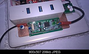

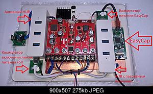

Первоначально планировалось использовать один HUB ORICO w5ph4 USB 3.0, с переделкой на внешнее питание . Но в процессе потребовалось добавить ещё несколько USB входов и что бы уже не менять концепцию, было принято решение просто к основному HUB-у подключить ещё один пассивный. Поскольку не все чипы HUB-ов поддерживают такое подключение (а я не мог с уверенностью сказать, какой именно HUB будет использоваться), линию питания +5v в USB кабеле сделал коммутируемой через мой переходник для EasyCap, который, как нельзя лучше для этого подошёл. Питание на пассивный HUB подключаю через одну секунду после появления OTG на основном HUB-е, что полностью исключает возможные "глюки", связанные с особенностями чипа. Но, к счастью "ведомым" оказался ORICO w5ph4 USB 3.0 (благодарю mazay66-у него оказался "лишний" в наличии), который без проблем работает в "связке" с подобным и не требует дополнительной коммутации напряжения (коммутатор питания переделывать уже не стал).
В пассивный HUB подключаются менее энергоёмкие девайсы: EasyCap, контроллер кнопок управления на руле.
Все кабели USB сделаны с двойным экранированием линии передачи данных, что гарантирует дополнительную защиту от любых помех в авто.
