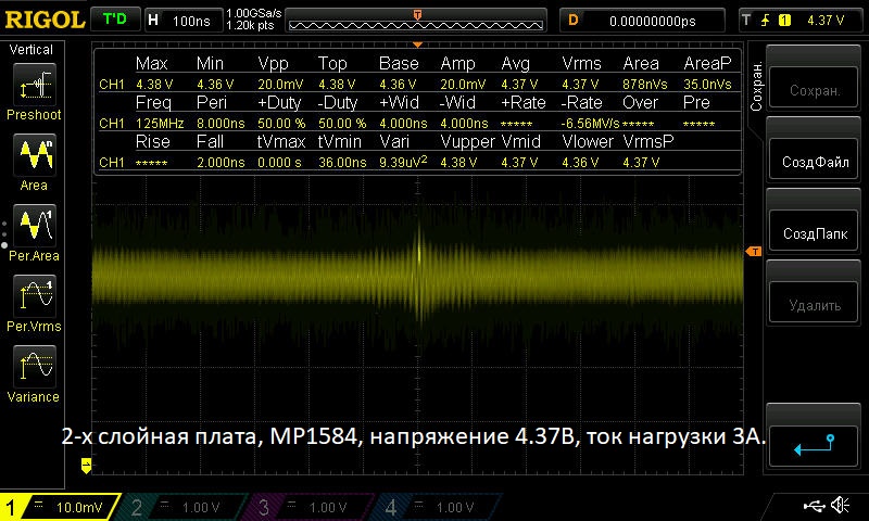

Небольшие изменения в трассировке платы отдельных модулей с током нагрузки 2,7А и 3,5А, и добавление нескольких элементов позволили улучшить выходные параметры напряжения. Теперь пульсации на выходе модулей при максимальных нагрузках составляют до 30mV.
Собственное потребление во включённом режиме без нагрузки не изменилось и лежит в границах от 150 µA до 250 µA (микроампер!).

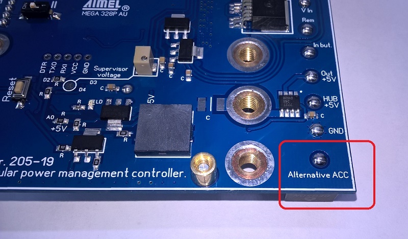

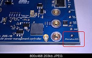

Управление от сигнализации (дополнительная опция) через контакт "Альтернативный АСС" теперь возможно импульсом, как положительного потенциала, так и отрицательного.
