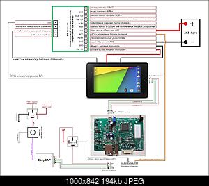

Установил в авто планшет Nexus 7 2013 с Can-адаптером для Opel Astra H и умным блоком питания от skanch За БП, помощь с подключением и помощи в решении возникающих проблем, хочу выразить огромную благодарность Skanch. Наконец теперь все работает без глюков.
Вот накидал схему, по которой подключал Ссылка на изображение
