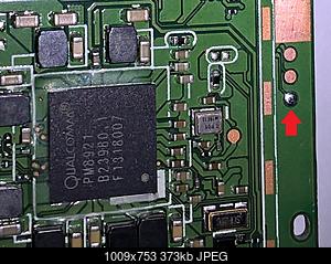

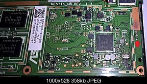

Два альтернативных варианта для вывода провода от кнопки включения на планшете Nexus 2013 WiFi. Первый вариант подсказал mazay66. "Пятак", к которому нужно паяться находится на обратной стороне основной платы.

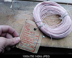

Перед пайкой "пятак" чистим без фанатизма ластиком до блеска, наносим флюс (лучше безотмывочный) и облуживаем припоем контактную площадку. Делать это нужно паяльником с очень тонким жалом. Провод рекомендую МГТФ 0,07-0,12. Он с фторопластовой изоляцией, которая не плавится при пайке, да и провод очень тонкий, прочный и гибкий.
ID:	51346 Фото взято из интернета.

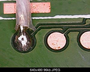

Провод перед пайкой зачищаем, надрезав по кругу изоляции канцелярским ножом (без особого нажима, что бы не порезать саму жилу) - получается достаточно ровный срез без особых "лохмотьев". Облуживаем зачищенную часть, сгибаем провод у самой изоляции под прямым углом и обрезаем, оставив кончик в 1 мм. Если есть фен, то можно прогреть плату перед пайкой контакта паяльником, выставив температуру в 200 С и минимальную скорость потока воздуха - этим повысим шансы не оторвать площадку, перегрев паяльником точку пайки. Наносим флюс на контактную площадку и приставив к ней кончик провода (для этого и обрезали под прямым углом, что бы провод без усилий соприкасался с контактной площадкой) паяем одним движением. Перегрев не допустим - очень тонкие проводники и сам "пятак".

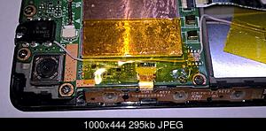

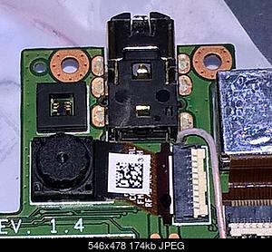

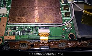

После промывки места пайки (несмотря на безотмывочный флюс - мыть обязательно) фиксируем провод скотчем и пропускаем его рядом с разъёмом для наушников (в углу, как раз есть нужное отверстие) на противоположную сторону платы.
ID:	51345 Нажмите на изображение для увеличения

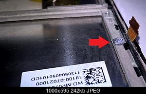

Поскольку пайка выступает над плоскостью платы и при обратном монтаже в этом месте упрётся в алюминиевую раму планшета, нужно сделать небольшое углубление в этом месте. Я использую для этого бормашину...

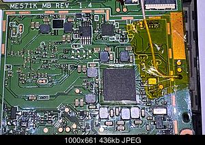

После установки платы на место на её верхней части также фиксируем провод скотчем.

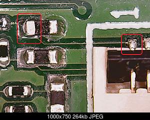

Второй метод - пайка на контакт керамического конденсатора рядом с разъёмом шлейфа кнопок.
Провод подготавливаем аналогично первому варианту и паяем так же в одно касание.
