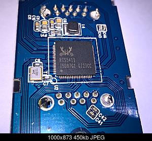

Переделывая очередной HUB ORICO w5ph4 USB 3.0 с удивлением обнаружил, что производитель сохранив внешние признаки ORICO w5ph4
использует контроллер не VL813 от "VIA Labs", а RTS5411 от "Realtek".
Плата синего цвета, против чёрного с VL813.
HUB с RTS5411 работает нормально-флешки, звуковую определяет, но сам факт, что заявлен один чип, а стоит другой неприятно удивил (покупаю в основном здесь и нареканий никогда не было). Сказать с уверенностью, что именно этот продавец "накосячил" с информацией не могу - пару раз покупал в другом месте...
