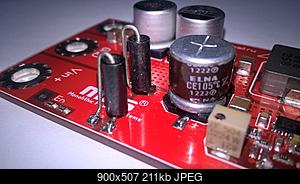

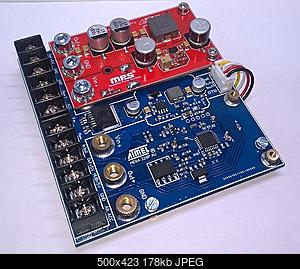

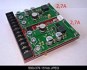

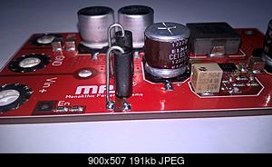

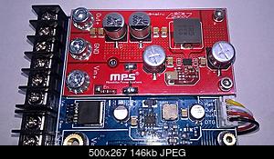

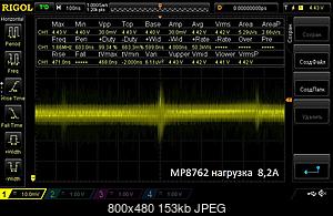

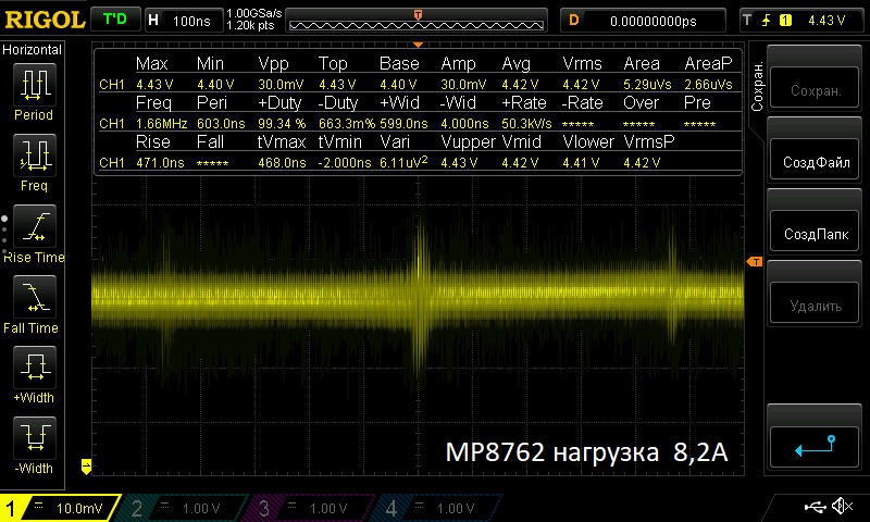

Ещё один модуль прошёл тестирование. Это силовой DC-DC преобразователь на MP8762 с выходным напряжением +/-5V с током нагрузки до , выполненный на четырёхслойной плате по авторской топологии с послойным отводом тепла от микросхемы.
Устанавливается без радиатора на плату управления. Тесты проводились при комнатной температуре в течение 10 часов с непрерывной нагрузкой в . Температура платы модуля не поднималась выше отметки в 67С. Температура на корпусе микросхемы- 108С, индуктора- 87С.
Пульсации на выходе модуля при нагрузке в 9А - до 60mV, при нагрузке в 6А - до 40mV. Собственное потребление во включённом режиме без нагрузки 850 µA (микроампер!).

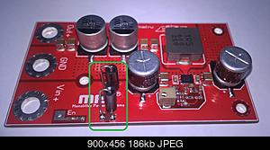

P.S.После модификации модуля параметры выходного напряжения заметно улучшились: при максимальной нагрузке пульсации на выходе не превышают 40mV. Изменения от 10.01.2020

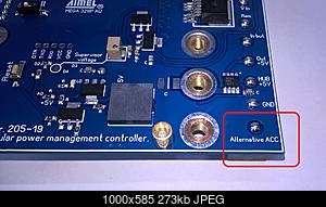

Если укомплектовать плату управления вторым модулем с нагрузкой до 3,5А (условно для питания HUB-а), то этот блок питания действительно можно будет считать подходящим для любого планшета или одноплатного компьютера.
На плате контроллера управления тоже произошли небольшие изменения: вернулся к варианту ручной подстройки напряжения отслеживания на АКБ.
И закрепился после тестирования на предыдущих платах канал управления от автомобильной сигнализации

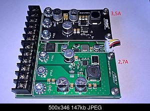

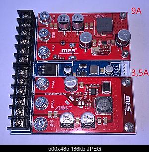

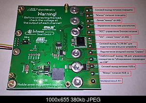

Модульная система блока питания позволяет выбрать оптимальный вариант нагрузочной способности БП. Ниже основные варианты комплектации:
Контроллер + модуль 9А + модуль 3,5А
Контроллер + модуль 3,5А + модуль 3,5А
Контроллер + модуль 3,5А + модуль 2,7А
Контроллер + модуль 2,7А + модуль 2,7А

Базовый алгоритм работы БП по «нажатию» на кнопку питания на планшете.
Первое включение (холодный старт)
(или включение после полного обесточивания по таймеру, или в следствии разряда АКБ до 11,5В)
Включили АСС:
-задержка 2 секунды
-включается питание планшета +4.38В
(проигрывается мелодия- нажать для прослушивания (это сигнализирует, что блок был обесточен по таймеру, в следствии "аварии" или по низкому напряжению на АКБ)
время мелодии 7 сек.)
Далее:

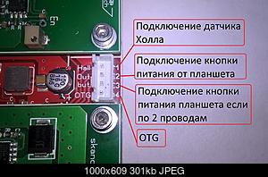

-нажимается кнопка на планшете (длинное нажатие 5 сек - появляется "масса" на контакте "2" белого разъёма)
-еще через 40 сек. (время для полной загрузки планшета)
-включается питание HUB-а +5.3В
-включается дополнительный канал +5,3В/1,5А
-еще через 5 сек.
-включается OTG (появляется "земля" для OTG)
-включается канал Rem1 с током нагрузки до 1,5А (включение внешнего усилителя)
-ещё через 5 секунд
-включается канал Rem (силовой с током нагрузки до 8А)
(Общее время загрузки 64 секунды).
Все последующие включения по алгоритму:
Включили АСС:
-пауза 2 сек.
-нажимается коротко кнопка 0,25 сек. (появляется "масса" на контакте "2" белого разъёма - планшет «проснулся»)
-через 0.5 сек.
-питание HUB-а +5.2В
-через 0.5 сек.
-дополнительный канал +5.3В/1,5А
-еще через 4 сек.
-OTG (появляется "земля" для OTG)
-еще через 10 сек.
(Общее время загрузки 17 секунд).
Выключили АСС:
через 6 секунд:
-нажимается коротко кнопка 0,25 сек. ( появляется "масса" на контакте "2" белого разъёма - планшет «уснул»).
-ещё через 0,5 сек.
-выключается OTG (пропадает "земля" для OTG).
-выключается Rem1 с током нагрузки до 1,5А (включение внешнего усилителя)
-ещё через 1 сек.
-выключается дополнительный канал +5.2В/1.5А
-выключается питание HUB-а
-еще через 2 сек.
-выключается Rem (силовой с током нагрузки до 8А)
(Общее время отключения 9,5 секунд).
Канал питания планшета работает и выключится через 36 часов или если в течение этого времени произойдет разрядка АКБ до 11.5В
Возможная ситуация:
(АСС включён, планшет и периферия работают, двигатель не заведен, на АКБ подзарядка с генератора не идет, АКБ разрядился до 11.5В)
-проигрывается мелодия предупреждения (цикл повторяется 3 раза после чего все каналы отключаются)
-если вынуть ключ зажигания, то система полностью обесточивается и потребление равно «0».
Режим "Сервис"
При включённой кнопке "InBut" (если эта кнопка с фиксацией положения подключена к соответствующему выводу разъема и замкнута на "массу") система переходит в ждущий режим
- все каналы (кроме питания планшета) отключены (соответствует режиму "Выключили АСС") и реакции на наличие/отсутствие "АСС" нет.
Функция востребована в движении автомобиля при поданном "АСС" и когда захотелось "полной тишины" или просто потребовалось отключить планшет (увести в "сон").

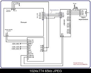

Ниже блок-схема варианта подключения БП от пользователя Эльдара Зиганшина.
