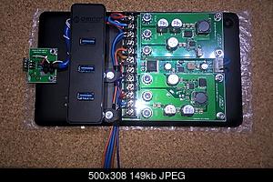

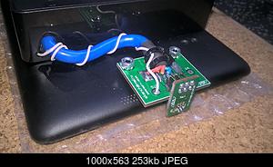

Вариант компоновки блока питания и HUB-а на крышке планшета Nexus 7 2013 г. Полностью законченное решение с управлением только по кнопке питания на планшете.
ID:	51810 Нажмите на изображение для увеличения

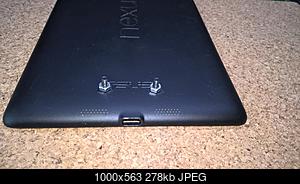

Осталось только вывести внешнюю антенну GPS ( разъём в пути...).

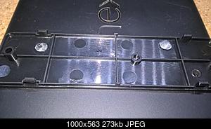

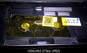

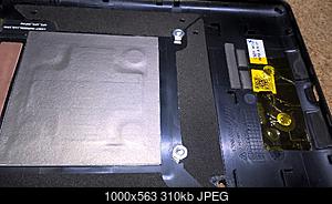

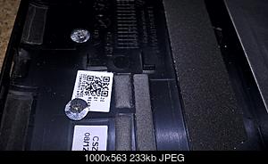

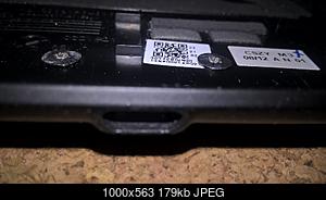

Несколько рабочих фото, как закрепил угловой USB разъём и HUB.
ID:	51173 Нажмите на изображение для увеличения
ID:	51175 Нажмите на изображение для увеличения

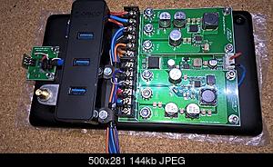

Это готовый планшет с установленным SMA-female GPS разъёмом.
