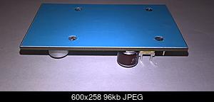

Спаял силовой модуль и провёл тест. При постоянной нагрузке в 9А без дополнительного охлаждения с выходным напряжением 5.0В пульсации на выходе до 80mV. При нагрузке до 6А при тех же параметрах напряжения пульсации до 40mV. Думаю, что если потребуется более "чистое" напряжение, то дополнительный LC-фильтр на выходе сможет улучшить положение.

Ещё, как вариант, попробую "поиграть" с заменой выходных конденсаторов на твердотельные с более низким ESR.
Теплопроводящая подложка 3М.
