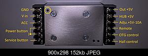

БП для требовательных систем с током потребления выше 5А. Блок построен по модульной схеме: отдельная плата DC-DC преобразователя на микросхеме MP8762 в корпусе QFN 3X4 и отдельная плата контроллера управления на Arduino Pro Mini. На плате контроллера также располагаются каналы:
— выход канала питания +5.2В/3А (условно - для HUB-а)
— вход "Service Button" для подключения внешней кнопки для управления блоком,
— выход "Power Button" для подключения кнопки питания планшета или одноплатного компьютера (коммутируемая «масса» или замыкание двух проводов от кнопки),
— выход «Remote» +12В/8А,
— выход управления датчиком Холла в планшете (коммутируемая «масса»),
— выход управления режимом OTG (коммутируемая «масса»),
— выход в виде дополнительного канала +5.2В/0,5А
— выход (транзитный) +/- 5В-10А
Блок подключается к АКБ автомобиля и управляется по линии "АСС". Все защитные функции, которые есть в предыдущих версиях БП присутствуют и на этом блоке.
Корпус выполнен из алюминиевого профиля и является радиатором для силового модуля на MP8762. Размеры блока питания: 100 мм х 50 мм х 32 мм. По габаритам чуть больше (выше на 5 мм) чем этот блок. Тесты с модулем уже проведены, платы заказаны и надеюсь, что в первых числах февраля уже появятся рабочие версии БП. Полноценный обзор блока сделаю после сборки серийного образца.
