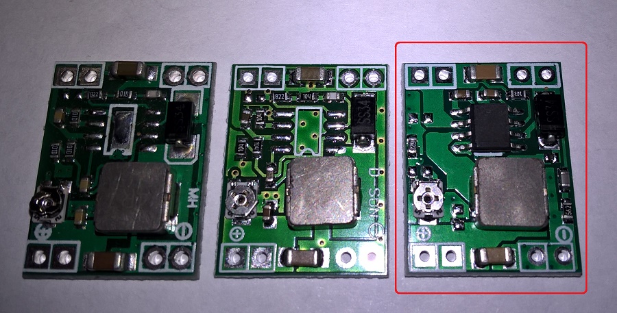

Немного добавлю информации по данному модулю. В последнее время очень часто попадаются модули у которых нет площадки под микросхемой под распайку общей массы.
Эта площадка выполняет функцию основного теплоотвода от её корпуса. В не распаянном варианте микросхема работает не совсем правильно: понижается нагрузочная способность модуля и увеличивается нагрев всей платы и как результат при нагрузке в 1,6А температура на микросхеме 95-105С. При таком нагреве выходное напряжение начинает "плавать". Для исправления ситуации нужно отпаять микросхему, зачистить слой маски до появления меди, залудить получившуюся площадку и припаять назад микросхему. Сразу скажу - без фена сделать достаточно проблематично.

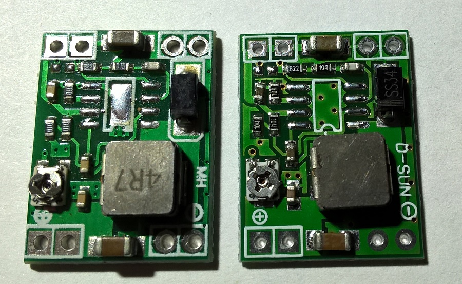

Появились в продаже очень похожие модули, но с другими характеристиками (отличия не в лучшую сторону).
Микросхемы на них со спиленной маркировкой, трассировка платы тоже отличается. Собственное потребление модулем выше, чем у "оригинала" и составляет 11мА. Пульсации напряжения на выходе без нагрузки 260 мВ (с нагрузкой до 1.8В). По максимальной нагрузке (без радиатора) примерно сопоставимы с MP1584. Не могу утверждать, но очень похоже, что это MP2365...
