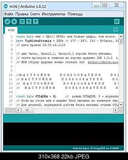

Теперь скачиваем прошивку, например из этого поста или m36.zip и сохраняем в C:\Arduino, то есть получили файл c:\Arduino\m36.zip, который нужно распаковать.
После распаковки получили файлы в папке c:\Arduino\m36\m36.ino
Теперь переходим снова в Arduino IDE, там выбираем файл-открыть и выбираем наш файл m36.ino, жмем открыть.
Открывается новое окно с программой внутри.
При необходимости изменяем значения переменных на нужные нам.
По умолчанию прописаны те, которые стоят у меня в машине. (//Н А С Т Р О Й К И П О Л Ь З О В А Т Е Л Я П О Д С В О И П О Т Р Е Б Н О С Т И )
После этого жмем стрелку загрузки скетча.
После компиляции (ждём) пройдет загрузка скетча
Writing | ################################################## | 100% 5.48s
И его проверка
Reading | ################################################## | 100% 4.14s
В случае удачной проверки будет сообщение.
avrdude: verifying ...
avrdude: 18872 bytes of flash verified
avrdude done. Thank you.
Вложение 50573
В процессе прошивки наблюдаем перемигивание светодиодов Rx и Tx.
ВСЁ. Ардуино Nano прошита.
