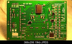

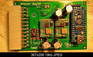

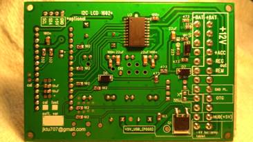

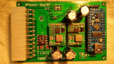

Итак, мы спаяли, отмыли, собрали БП (блок питания) .
Без прошивки это просто груда железа, поэтому надо для начала прошить.

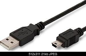

Поскольку используется ардуино NANO ( именно для облегчения прошивки простым пользователям), то для прошивки понадобится всего лишь mini-USB кабель.

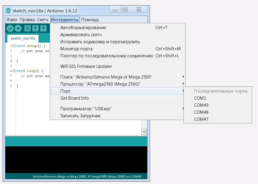

Запускаем c:\Arduino\arduino-1.6.12\arduino.exe
