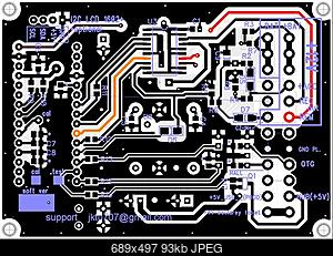

Далее, через паузу (определенную в программе процессора) после включения ACC включаем питание на видеорегистратор (либо другой потребитель, подключаемый на +12В). Нагрузку, потребляющую выше 2 ампера подключать не советуется.
Для этого включаем логическую единицу (+5В) на D4 ардуины. Напряжение идет на управляющую ногу IN1 интеллектуального ключа ITS724G. На выходе OUT1 появляется +12В , которое идет на выход REG на соответствующий контакт выходного разъема блока питания.
