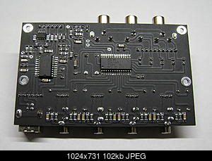

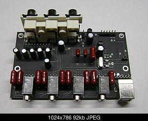

Вашему вниманию предлагается аудио процессор, выполненный на базе микросхемы TDA7419 (datasheet) от фирмы STMicroelectronics, широко применяемой в различной аудиотехнике Pioneer, Panasonic и не только. Данный чип обладает достаточно широким функционалом и очень неплохими характеристиками параметров звука, управляется по шине I2C.
В данном устройстве реализован практически весь функционал, заявленный производителем в даташите.
Один из четырех входов является дифференциальным, с гальванической развязкой земли.
Возможна работа устройства в двух режимах:
- режим работы с одним источником (схема 4.1):
Стереосигнал от источника подается на один из четырех входов и раскладывается посредством специального алгоритма на пять выходных каналов: левый и правый фронт, левый и правый тыл, сабвуфер.
- режим работы с двумя источниками (схема 2.1 + 2.0):
Стереосигнал с одного источника подается на один из четырех входов и выводится на выходы: левый и правый фронт, сабвуфер.
Стереосигнал с другого источника подается на один из оставшихся трех входов и выводится на выходы: левый и правый тыл.
Таким образом можно реализовать режим двухзонового воспроизведения. Например, на передние динамики навигация и музыка, на задние - кино.
