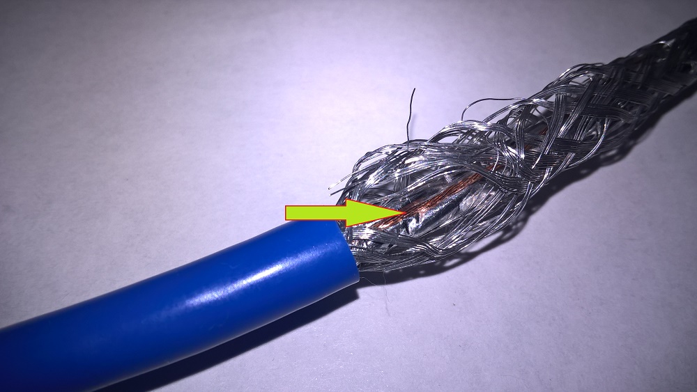

Ножом без фанатизма по кругу надрезаем внешнюю изоляцию, отступив от края кабеля примерно на 8-10 см.

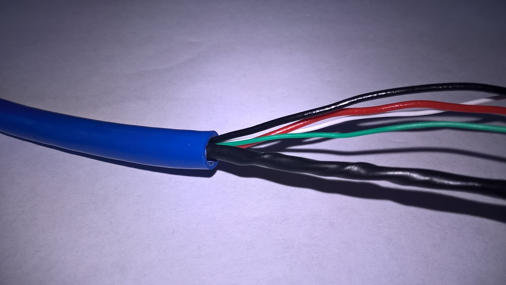

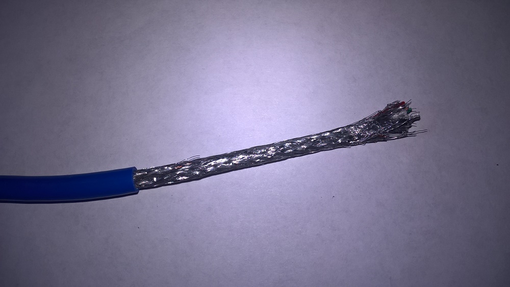

Под оплёткой находится кросс-жила, предназначенная для пайки экрана на разъём (оплётка из алюминия и не паяется без "танцев"...).

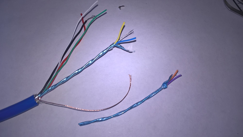

Обрезаем по кругу всю оплётку, оставляя кросс-жилу.

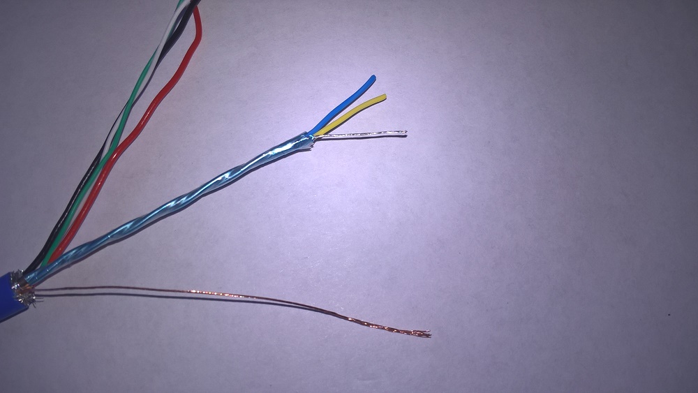

обрезаем под корень экран из фольги.
Обрезаем верёвочный корд.

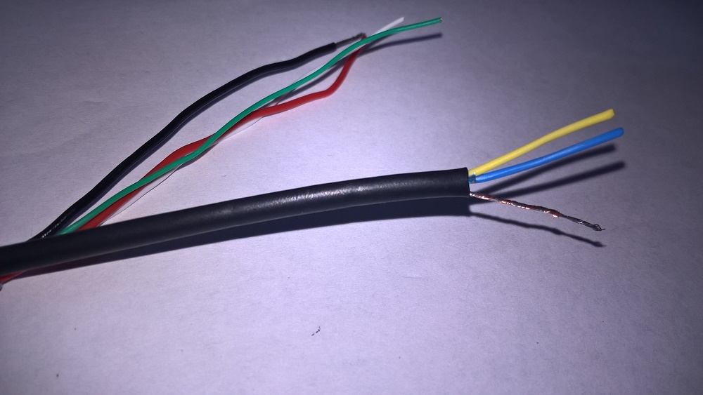

Получаем такую картинку.

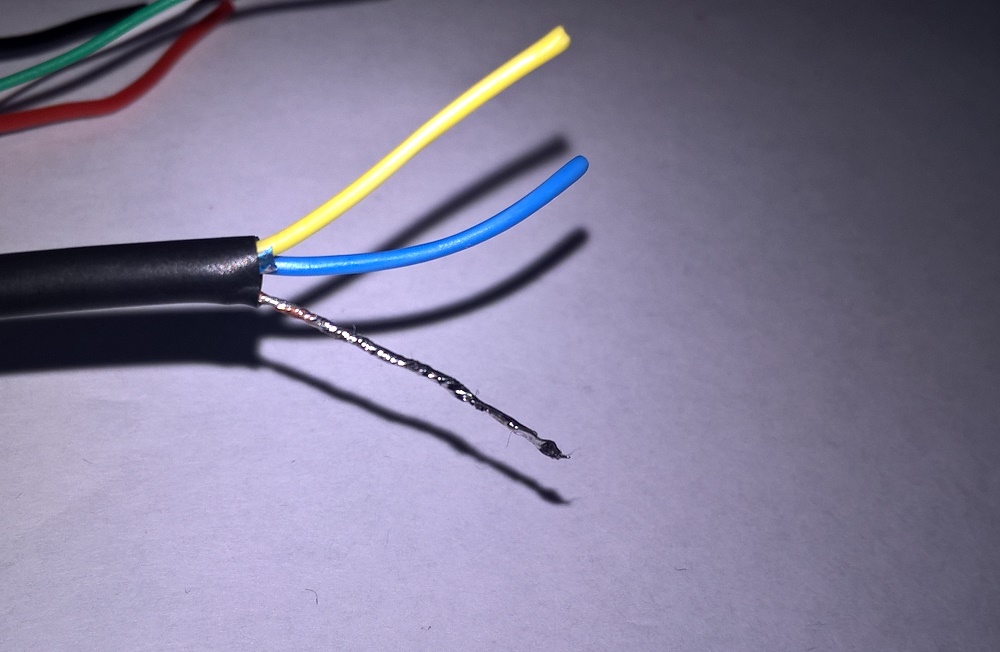

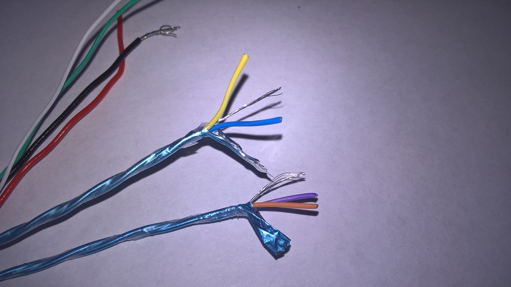

Аккуратно обрезаем фольгу на экранированных "витых парах", оставляя свободными концы проводов по 1.5-2.5 см. Выбираем по желанию одну из расцветок "витых пар", а вторую обрезаем (на противоположном конце кабеля естественно выбираем такой же цвет).
ID:	50361 Нажмите на изображение для увеличения
ID:	50362 Нажмите на изображение для увеличения

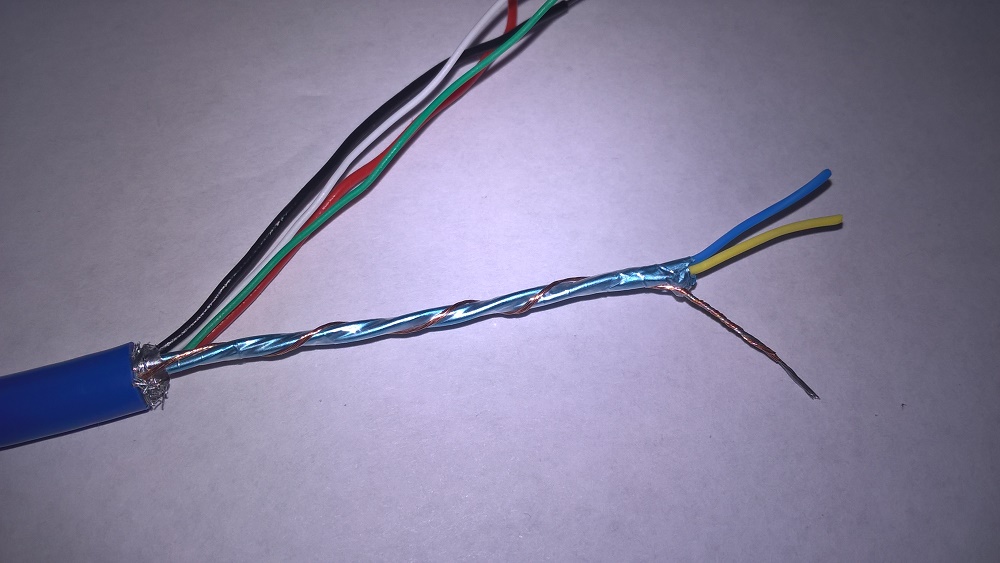

Теперь кросс-жилу внешнего экрана обвиваем вокруг фольгированной скрутки и скручиваем с кросс-жилой, которая находится внутри самой скрутки.

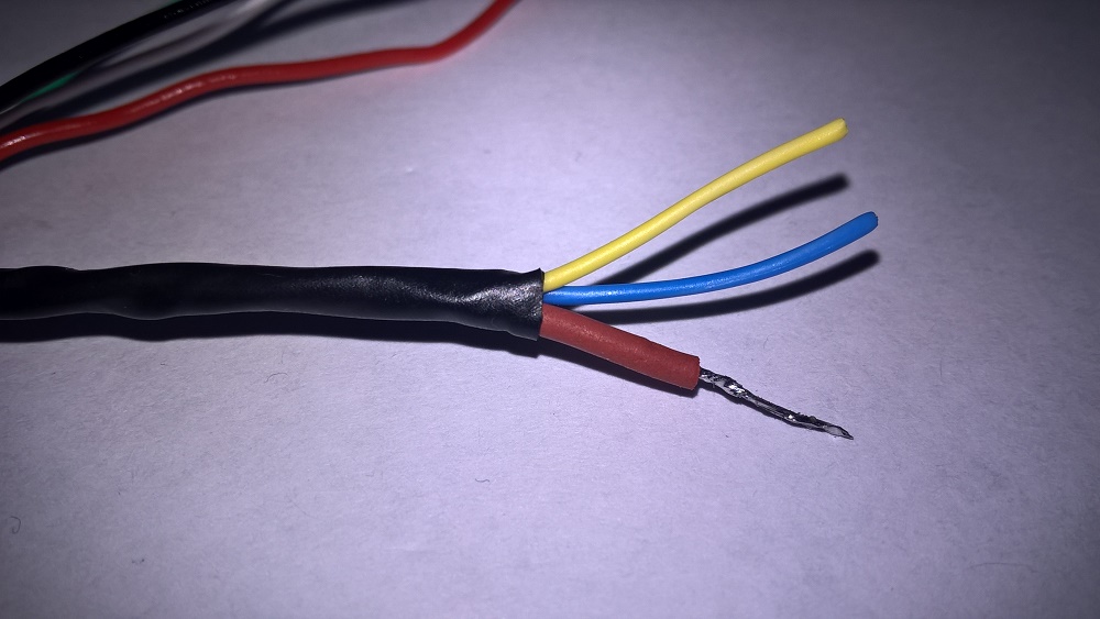

Пропаиваем соединение кросс-жил, одеваем термоусадку соответствующего размера и получаем экранированную "витую пару", которую паяем уже на соответствующие контакты разъёма micro USB в планшете.

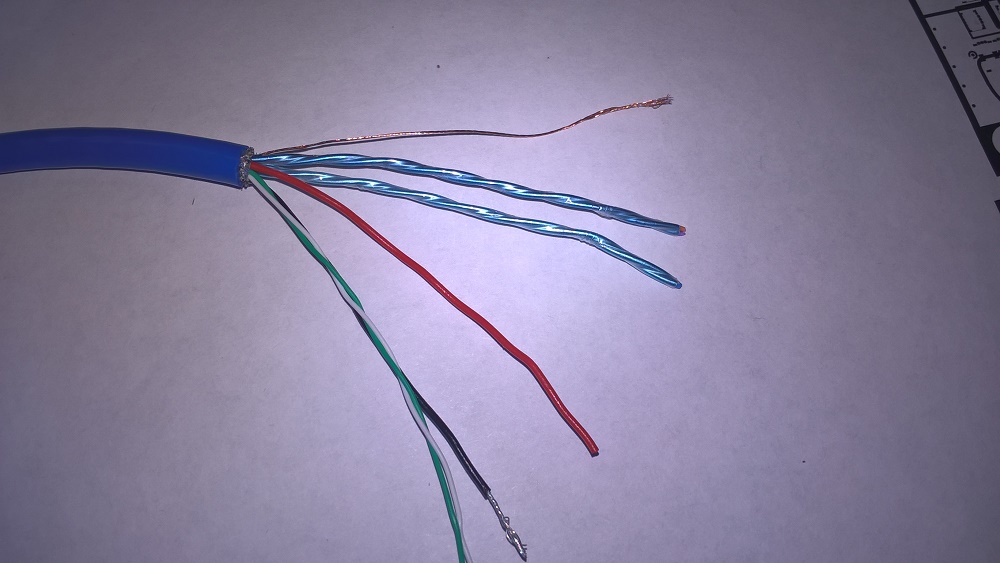

Соответственно "экран" паяем на корпус micro USB разъёма на мат-плате. Какой из проводов будет "D+" , а какой "D-" значения не имеет, но ответная часть кабеля должна соответствовать выбранным цветам. На противоположной стороне кабеля припаивается нужный для HUB-а разъём (или USB-B-штеккер, или USB-A гнездо), или кабель аналогично разделывается и паяется прямо в самом HUB-е.
Оставшиеся провода питания (красный "плюс" и чёрный "минус") распаиваются в соответствии с вашей схемой. Пару проводов (зелёный и белый) можно использовать для вывода через кабель управление режимом OTG и датчиком Холла.
