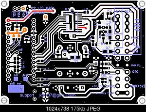

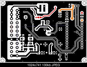

На плате ардуино установлен регулятор напряжения AMS1117, который при появлении +12В начинает выдавать +5В для запитки процессора и платы ардуино. Также эти +5В появляются на выходе ардуино "+5V", откуда идут через R9, R10 на подтяжку для I2C шины (подключение дисплея) и конденсатор С12 ( нужен для длительного поддержания питания процессора при низком напряжении аккумулятора, например при старте автомобиля. Также +5В идут для запитки дополнительного I2C дисплея.
При появлении питания на ардуино начинает светиться светодиод питания.
