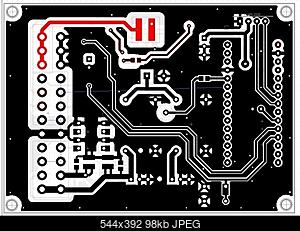

Итак, подключили массу -BAT, подали питание на +BAT. Должно быть не менее 12В! ( и не более 15В) (на самом деле можно и меньше 12В, только процессор не включит часть модулей при питании ниже 11,7В, поскольку это задано программой для бережного отношения к аккумулятору)
Напряжение пошло через предохранитель на "интеллектуальный ключ" - микросхему ITS724G., а также на делитель напряжения R3-R7.
Ничего не должно происходить. Никакой реакции.
Включили "зажигание" - подали +12В на +АСС
ток пошел через диод D5 низкоомный резистор R2 на делитель напряжения R5-R6.
Конденсатор С9 служит для аппаратного подавления дребезга в контактной группе ( при пропадании +АСС напряжение не пропадает сразу).
C делителя напряжения R5-R6 около +6В пошло на IN4 интеллектуального ключа ITS724G.
