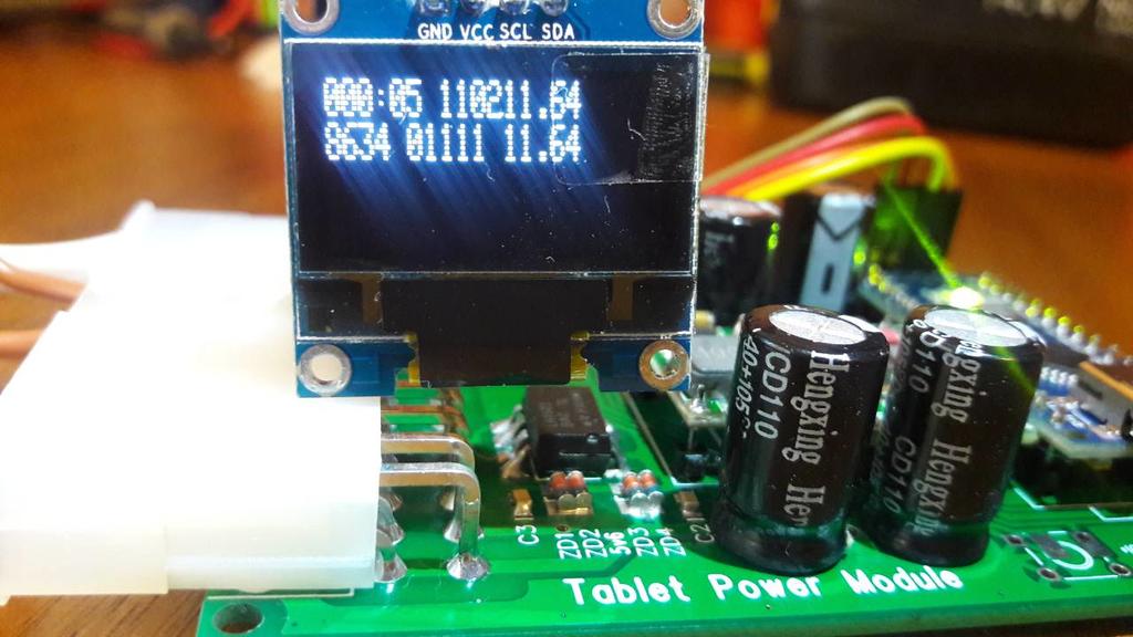

так выглядит индикация на дисплее
для версии скетча m34
|000:00 110212.10|
|2616 01110 14.50|
1 строка
|000:00 110212.10| вывод минут:секунд - ОБЩЕЕ время работы процессора (полное время работы БП без отключения)
|2616 01110 14.50|
|000:00 110212.10| flagAKB - вывод флага AKB
|2616 01110 14.50|
|000:00 110212.10| flagACC - вывод флага AСС
|2616 01110 14.50|
|000:00 110212.10| REM - вывод rem 1-усилитель звука включен, 0 - выключен
|2616 01110 14.50|
|000:00 110212.10| flagREM - вывод флага!!! rem 1-усилитель звука включен, 0,2 - выключен
|2616 01110 14.50|
|000:00 110212.10| вывод напряжения АСС
|2616 01110 14.50|
2 строка
|000:00 110212.10|
|2616 01110 14.50| вывод кол-ва минут, оставшиеся до вЫключения блока (когда выключено АСС)
|000:00 110212.10|
|2616 01110 14.50| STARTUEM - Стартует ли авто ( крутим ли стартером) 0- не крутим, 1 - крутим.
|000:00 110212.10|
|2616 01110 14.50| OTG - вывод флага OTG
|000:00 110212.10|
|2616 01110 14.50| HUB - вывод флага HUB
|000:00 110212.10|
|2616 01110 14.50| вывод флага FIVE_Volt_OUT_na_POGO_or_USB ((ПРИЗНАК ЗАРЯДКИ или зарядка на юсб))
|000:00 110212.10|
|2616 01110 14.50| вывод флага flagHALL 8 символ (инверсно) 1-экран включен, 0 - выключен
|000:00 110212.10|
|2616 01110 14.50| вывод напряжения АКБ
