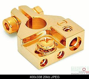

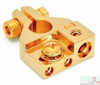

Название: Kicx 4488-650x500.jpg
Как сделать наконечники для такого толстого кабеля можно посмотреть здесь.
Место на кузове для организации "массы" нужно хорошо зачистить до блеска, обезжирить (площадь зачищенного "пятака" должна быть больше сечения кабеля). После обжатия на кузове место соединения нужно защитить от коррозии (подойдет любая акриловая краска от коррозии). От дистрибьютора линии "минус" на кузов нужно сделать как можно короче провод сечением не меньше, чем делали на АКБ и генераторе. "Пятак" под обтяжку подготовить, как выше. Питание штатной магнитолы тоже желательно переделать - подключить к дистрибьюторам линий "плюс" и "минус". Этим гарантированно исключаются возможные паразитные токи в межблочных соединениях, а также исключаются потенциальные "земляные петли". Все "минусы" от подключаемых компонентов сводятся в одну точку на дистрибьюторе линии "минус" - это главное условие. От того насколько качественно будет сделана система питания, подобраны провода и правильно разведены - напрямую зависит и качество звука...
