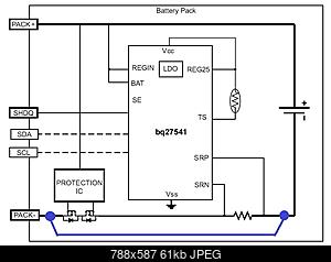

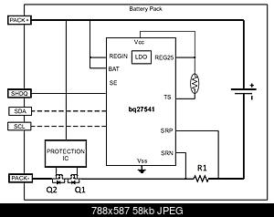

Попробую объяснить в чем смысл перемычки и оставленных проводов информации... Ниже схема контроллера батареи идентичная используемой в Nexus.
Так вот из схемы нас интересуют только два MOSFET-транзистора Q1 и Q2.
Q2 подключает или отключает источник питания, Q1 контролирует разряд аккумулятора – подключает или отключает нагрузку.
Работает это так: если напряжение на батарее достигнет 4,2 – 4,3V (Overcharge Protection Voltage - VOCP), то микросхема управления (PROTECTION IC) закрывает транзистор Q2, тем самым препятствуя дальнейшему заряду батареи. Батарея будет отключена от источника питания до тех пор, пока напряжение на ней не снизится ниже 4 – 4,1V.
Если напряжение на батарее падает ниже 2,3 – 2,5V (Overdischarge Protection Voltage - VODP), то контроллер (PROTECTION IC) выключает MOSFET-транзистор разряда Q1. И при этом микроконтроллер bq27541 отслеживает потенциал на резисторе R1 и в зависимости от ситуации отправляет в планшет по "информационной" линии соответствующий сигнал. Впаивая перемычку - мы просто "закорачиваем" линию "минус", исключая работу MOSFET- ключей, резистора R1 и тем самым предотвращаем отключение питания со стороны батареи. В случае с NEXUS -ом это примерно так: вместо батареи DC-DC преобразователь с напряжением 4.3В - микроконтроллер bq27541, получая данные (контакт SRP) сообщает в планшет, что "батарея" полностью заряжена. В свою очередь "умная" микросхема контроля питания в самом планшете не видя внешнего подключения подзарядки через USB и высчитав время разряда "батареи" "запрашивает" данные о состоянии её разряженности и получив "положительный" ответ продолжает работу, как от полностью заряженной "батареи"...

P.S. Все сказанное - это предположительные выводы, сделанные на основе экспериментов с контроллерами заряда батарей.
