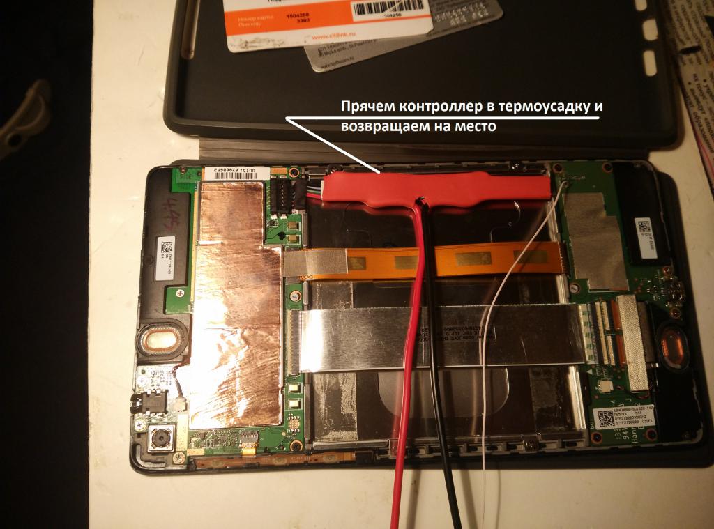

Добрался для контроллера батареи, вроде все советуют впаивать резистор на 10 ком, но на фото у всех какие-то другие контроллеры (ну или я плохо искал).
Поскольку эта тема периодически "всплывает" с неправильной распайкой, может инструкция в картинках поможет раз и навсегда закрыть этот вопрос. Первым делом извлекаем батарею с контроллером из планшета. Отпаиваем контроллер от батареи. Далее по картинкам:
