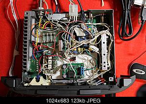

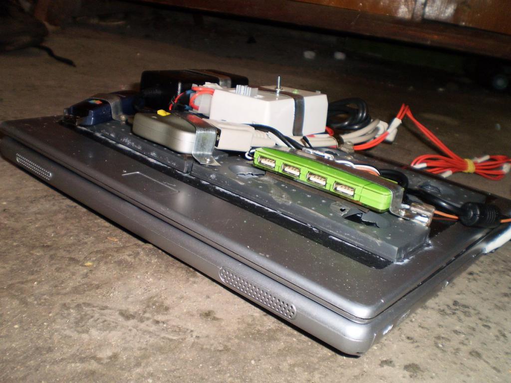

Рулилось все это собранным контроллером на чипе PIC16. Схема была громоздкая, целая коробка располагалась в ногах водителя. Контроллер выдвигал/прятал монитор и запитывал/выключал ноутбук с XP, установленный под пассажирским сиденьем. Зимой механизм раскладывания/складывания монитора глючил, контроллер пару раз сгорал. Чтобы его прошить, надо было вскрывать корпус, снять чип, установить в программатор и шить через компьютер с COM-портом. В добавок начали перегорать оптроны, с помощью которых контроллер получал сигналы извне (положение ключа зажигания, концевики у механизма лифта монитора). В конце вообще порвался шлейф тачскрина.

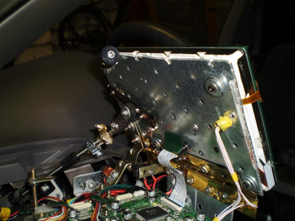

Моторизированный экран
При первом обследовании выяснилось, что управлять лифтом монитора штатно не получится. Вся эта дура управляется отдельным блоком навигации (которого нет), соединяется с ним отдельным проводом (и общается с ним видимо по средством своей шины). Так что пришлось выкинуть всю электронику из монитора.

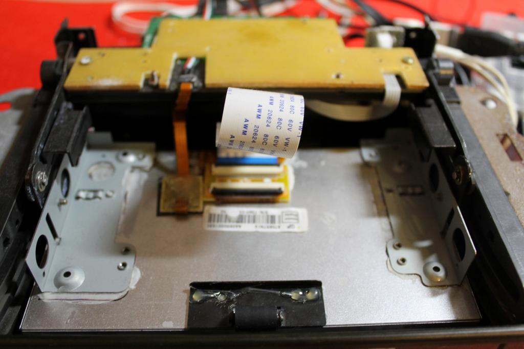

Дисплей. Он оказался убогим, разрешение что-то около 320х240. Картинка плохенькая. И единственный вариант выводить на него изображение - через RGB. Плюс ко всему на нем нет тачскрина, а размер дисплея нестандартный. Штатный дисплей был демонтирован.
В итоге от всего этого чуда осталась только механика.

Привод монитора работает от игрушечного моторчика, с использованием нехилого такого редуктора (тоже самое у меня в приводе зеркал – мелкий моторчик и большой редуктор). Редуктор даже умеет проворачиваться на месте (как у шруповерта), если испытывает блокирующую нагрузку. На плате установлены 2 концевика и даже датчик оборотов вала редуктора (как в мышке, колесо с отверстиями, сквозь которые светит ИК приемник), но его не удалось задействовать.

Все это было установлено на раму, где раньше стоял штатный дисплей. Шлейф пришлось удлинить. Контроллер прикручен сверху к корпусу всей конструкции.

Контроллер
Учитывая не лучший прошлый опыт (PIC- контроллер), решил делать контроллер на ардуине. Как и привык, использовал Arduino Nano, вернее ее китайский клон. Дешевый и рабочий вариант. Из машины изъял штатный кассетный проигрыватель.

Вытащил всю начинку, кроме платы, ответственной за штатные часы с подсветкой. Внутрь поставил контроллер и всю обвязку.
