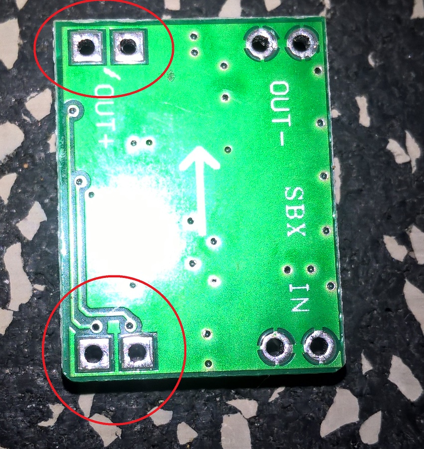

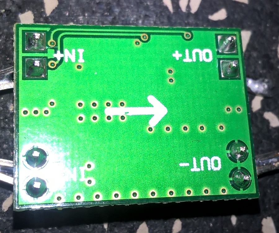

Все у Вас получится! Дождитесь DC-DC MP1584 и все заработает. Только настоятельно рекомендую начинать "запуск" с контроллером от батареи (небольшая, но все же защита мат/платы , на всякий случай )! "Запустить" с ним, а потом можно и убрать, если так это принципиально.
И еще один момент, который касается контактов на модуле MP1584 и припаивания к ним проводов... Пяточки с отверстиями маленькие, парные и иногда между ними есть слой "общей массы" в виде тонкой полоски. При небрежной пайке можно случайно спаять вместе оба контакта и этим закоротить выход на "массу"- модуль уйдет в "защиту" (это если "коротнули выход").
Чтобы избежать этого паяйте через штыри от разъемов, а не напрямую - получается гораздо качественнее и не забывайте тщательно отмывать от флюса место пайки. Подстроечный резистор лучше заменить на постоянный (СМД 0603 или СМД 0805). На фото видно место, куда его впаять. Номиналы резисторов и соответствущие напряжения на выходе: 49.9К - 5.66В; 47К - 5.35В; 39К - 4.5В; 30К - 3.7В.
