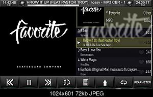

Финал шаблона для сборки Foobar 4iCar v16.7
Перед внедрением, не забываем сделать резервную копию скина. Шаблон делался и тестировался на сборке (iCarDS_1.7.0.60b24) от Lexx09 и сборке Foobar2000 4iCar v16.7 от Стаса.

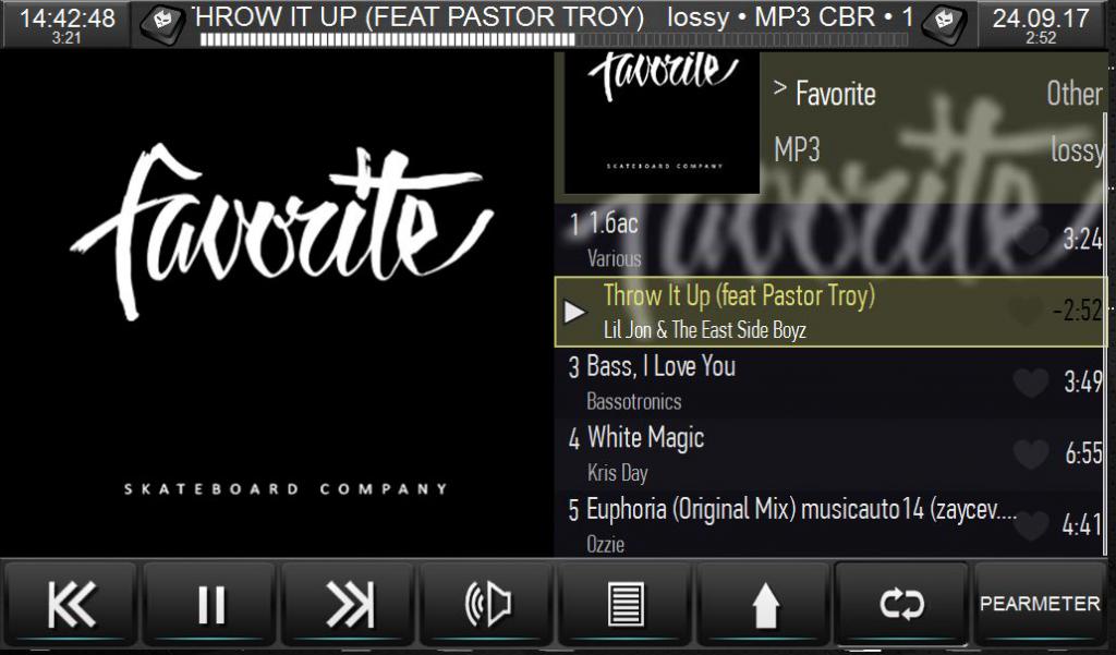

Путь до файла-C:\Users\ИМЯ\Documents\iCarDS\skins\Chameleon\Init ialize.ini.
ID:	48241 И правим на свой.
