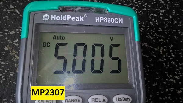

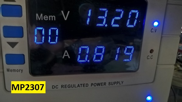

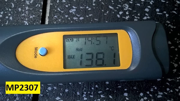

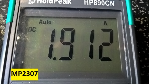

Это тест DC-DC модуля на MP2307.
Время теста температуры для модуля на MP2307 - 10 минут (на пирометре показания первого,
оно же - последнее измерение - 138.1С).
При нагрузке 1.2А температура - 75.5С
