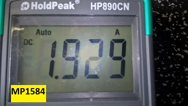

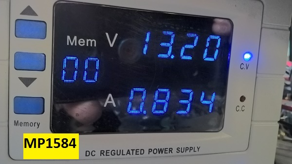

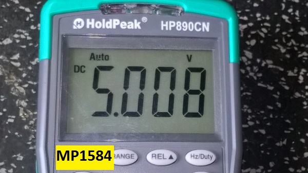

Это тест DC-DC модуля на MP1584.

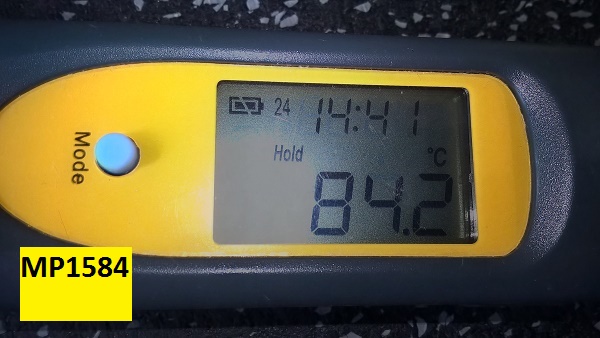

Время теста температуры для модуля на MP1584 - 40 минут (рост температуры был в течение первых 20-ти минут, далее она не росла и на пирометре показания последнего измерения - 84.2 С).
При нагрузке 1.7А температура на микросхеме - 77.4С
