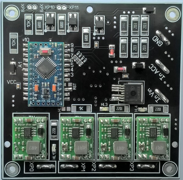

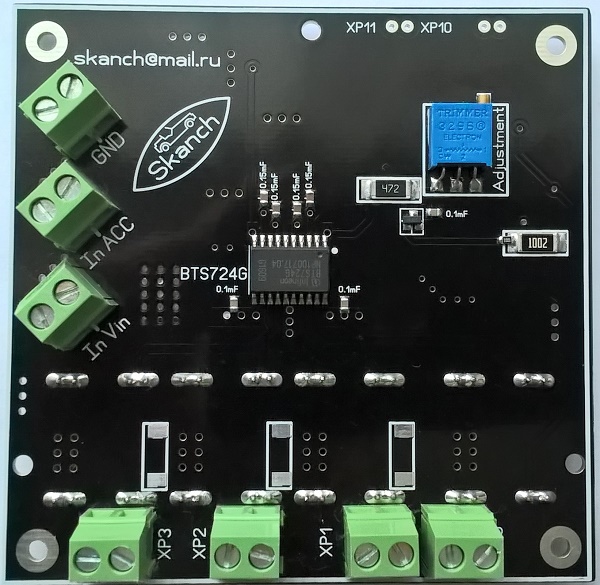

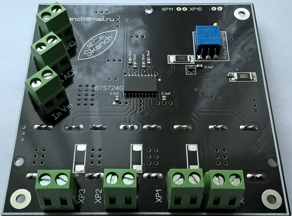

По умолчанию Обновленная версия распределителя питания.
Функционал распределителя не изменился. Немного уменьшился размер ( теперь 94 мм х 93 мм), удалил стабилизатор питания включения смарт-ключа, что позволило расширить диапазон входного напряжения до 32.0В (да и в "спящем" режиме LM-ка все-таки тоже потребляла mA...), добавил отдельный контакт-терминал "GND". Изменился супервизор, отвечающий за отслеживание напряжения "севшего" аккумулятора (ручная подстройка напряжения отслеживания осталась от прежней версии и лежит в границах от 10.0В до 12.5В) - теперь ток потребления супервизора 1.75 μA (max.).
