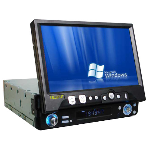

вместо воздуховодов и блока кондея с переносом блока ниже, либо установкой его в некий подиум на торпеду, но после советов с разбирающимися в вопросе карписистроения соратниками жаба задушила все порывы пойти по этому пути, после чего чУдный 8-дюймовый монитор был с грустью продан и куплен вот такой агрегат.

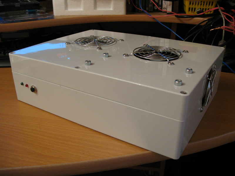

Собственно комп собран и работает, размеры относительно компактные 300х23х85, будет висеть под бардачком, пока лежит на полу с подвесом тоже не все просто оказалось.
Вентиляторы на БП SL и CPU AMD работают на вдув, а два серверных производительных вентилятора от Ксеонов работают на выдув (звери, а не куллеры) чтобы их угомонить прицепил реостатик от Zalman-а, теперь «сухо» всмысле тихо и прохладно
Ну и собственно сам корпус:
