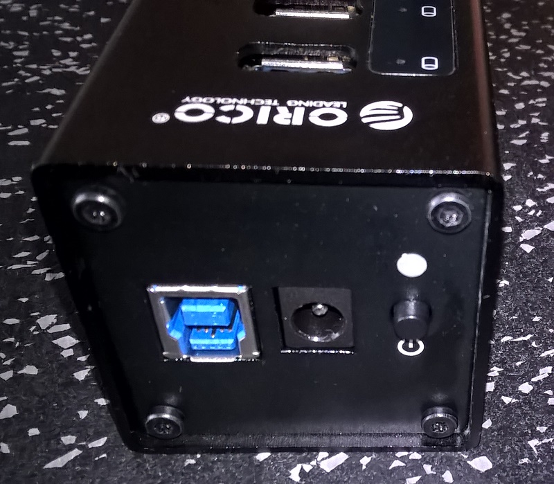

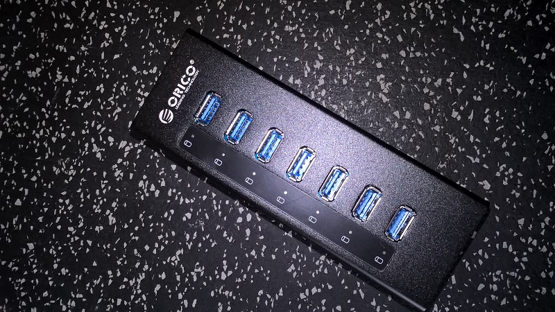

В качестве концентратора для планшета будет использоваться ORICO A3H7
Сегодня пробовал подключать-определился в режиме OTG (пока подключаю через шнурок) без перерезания питающего провода.Флешки определяются, жесткий от ноутбука тоже, но попросил форматнуть...
Пробовал несколько режимов: HUB включен,флешка определена-увожу планшет в "сон". Через некоторое время "пробуждаю" планшет (шнурок OTG не передергиваю) - HUB определяется.
Перезагрузка, выключение, "жесткое" выключение (резко рублю питание)- после включения HUB определяется! Не важно в какой последовательности - планшнт сначала или питание HUB-а. OTG не передергиваю!
На корпусе ORICO кнопка включения питания без фиксации - чтобы коммутировать питание на HUB средствами "умного" блока питания придется ее зафиксировать в нажтом состоянии.
